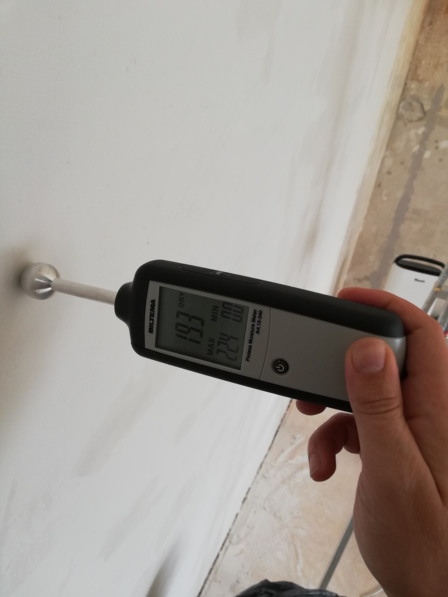

Jeg har et spørgsmål vedrørende aflæsning af en fugtmåler jeg har købt I BilTema til 5-600 kr. Det er BilTemas eget mærke, men en hurtig søgning på nettet viser der nok er tale om en Voltcraft MF-100. Anmeldelserne er udmærket, og jeg synes egentlig også den gør det den skal, men desværre virker det til, at hånden der holder fugtmåleren påvirker aflæsningen rimelig kraftigt. Jeg linker til en video der demonstrerer problemet.

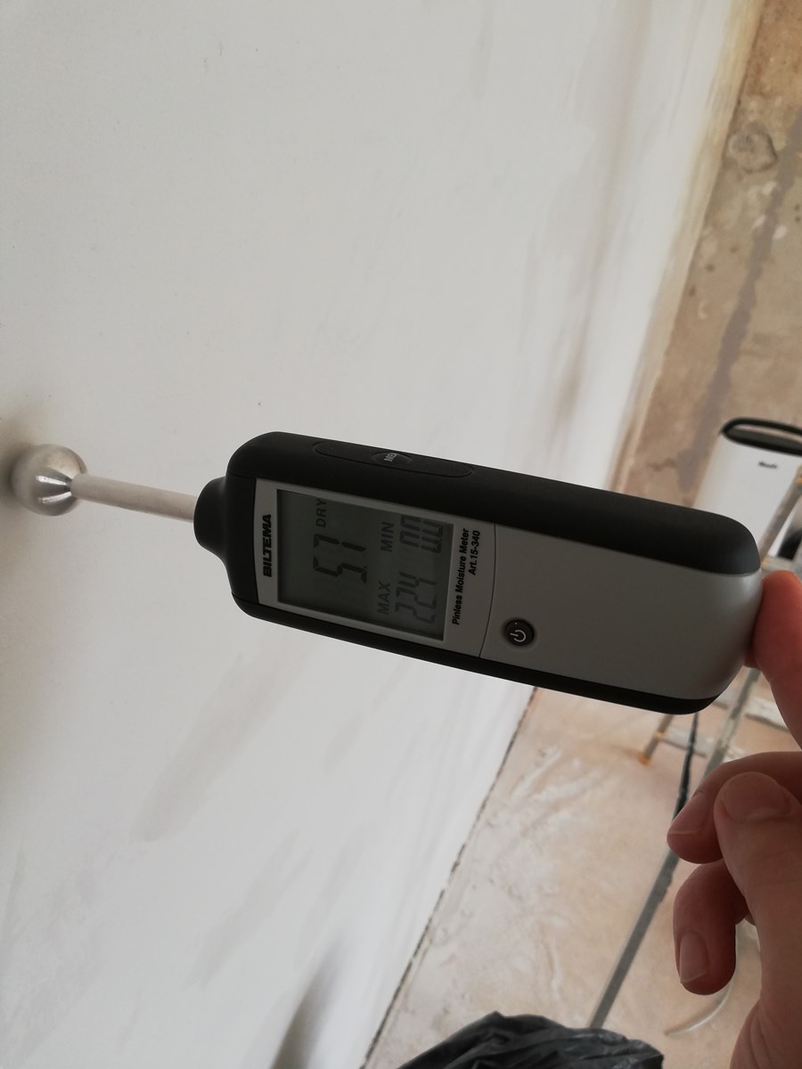

Jo mere jeg holder min hånd på afstand jo lavere bliver fugtmålingen. Jeg har prøvet at kalibrere måleren både ved at holde den normalt og ved at holde hånden så meget på afstand som muligt.
Mit spørgsmål er hvilken aflæsning jeg kan stole mest på. Er det når jeg holder hånden på afstand, eller er det når jeg holder værktøjet normalt. Jeg ville jo mene, at aflæsningen er mest korrekt, når andre fugtkilder (min hånd) er så langt væk som muligt.
