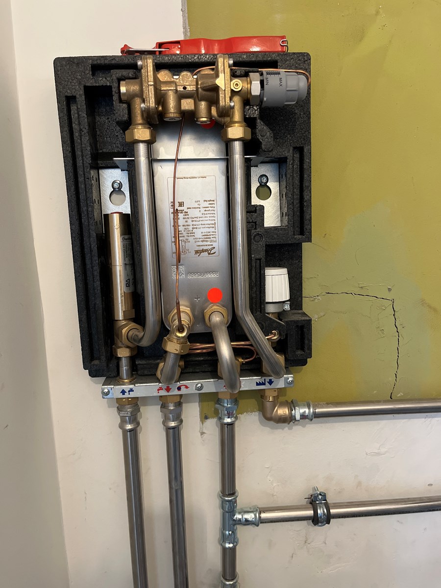

Vi har fået en ny varmeveksler, som er sat sammen med gulvvarmen i hele huset.
Men det er begyndt at knirke der ude fra hver gang man åbner en vandhane.
Er der mon nogen simpel løsning til problemet?

Kan du ikke sætte et billede af installationen ind. Hvis varmeveksleren er til gulvvarmen bør den ikke have forbindelse med drikkevand på sekundærsiden.
Så skulle der være billeder.
Det er oppe fra veksleren på første billede.

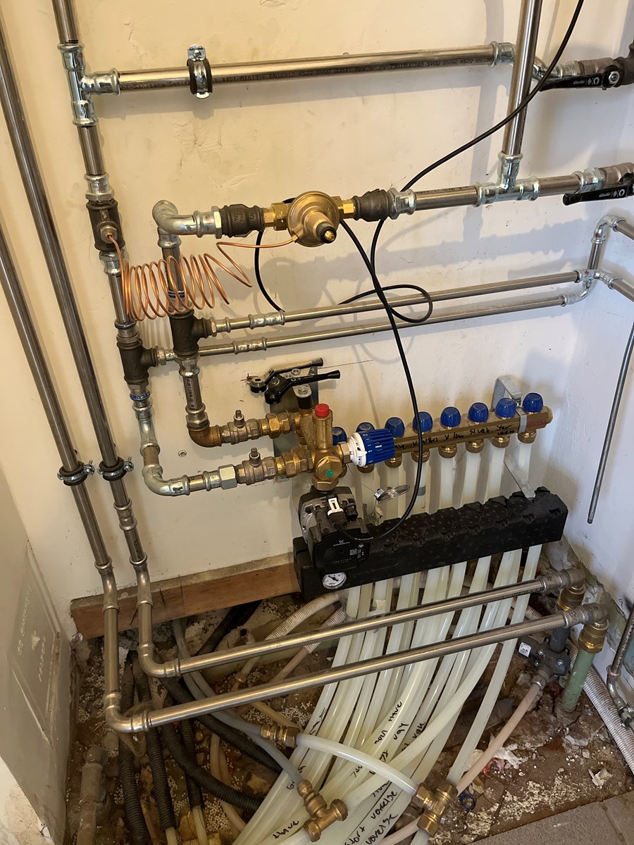

Du mener veksleren på billede nr. 2, Det andet billede viser manifolden til gulvvarmen.
At der er en knirken, når der åbnes for det varme vand, kan skyldes at varmtvands røret giver sig. Det er rør nr. 2 fra venstre.
Tak! Det virker meget sandsynligt. Det er os lige det knirken kommer fra.
Kan man ordne det ved selv at gøre noget? Eller skal jeg have fat i en VVS’er?
Et gæt er at røret sidder i spænd så det gnidder mod kanten der hvor det er samlet med veksleren. Prøv at sætte noget i klemme mellem kanten eller bagpladen på veksleren og røret, så det bliver flyttet bare en halv mm.
