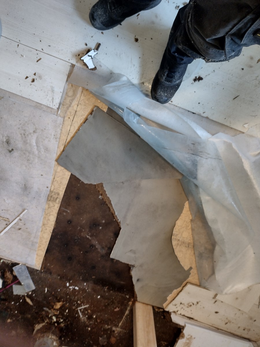

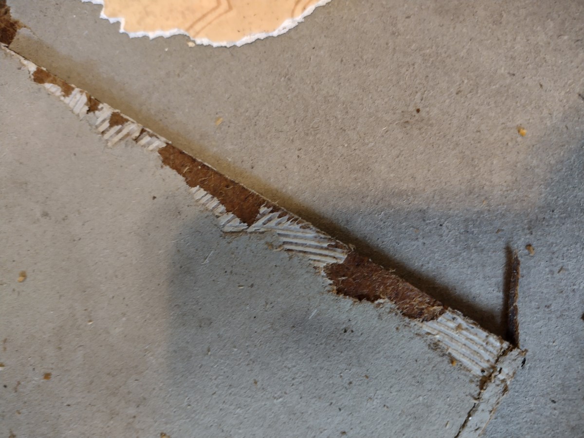

I forbindelse med en vandskade har jeg brækket noget laminatgulv op og efterfølgende taget hul på noget vinylgulv af ældre dato. Jeg er i tvivl, om det kan være asbest. Er der nogen, der kan be- eller afkræfte det? Ved godt der skal tages en prøve for at kunne sige det med sikkerhed.
Så uden test er du jo nødt til at håndtere det som asbestholdigt.
Hvis det er bygningens oprindelige gulv, kan der på tegningerne være angivet at det er med asbest. Står det der ikke, kan det stadig være med skidtet.

 Det er jeg klar over. Problemet er, at det hele sejler i vand efter et sprunget vandrør. Så det kan ikke blive liggende.
Har du forsikring på vandskaden så lad dem tage sig af det hele.
Det viste sig, at der var asbest i limen. Problemet blev håndteret efter bogen.
