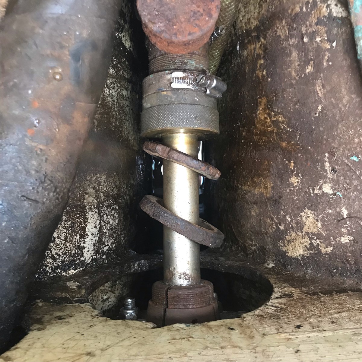

BMC 1500 BMC1500LM23 7 04-08-2022 06:37 De to ringe på billede er gået løs. Der er ikke gevind i nogle af dem og jeg tænker de skal skrues på?Hvordan kan det fikses? Kan man købe nye og evt hvor? 8 svar Følg tråden Annonce Annonce Annonce
je_ns 13055 04-08-2022 09:53 Hej og velkommen her på siden Ofte kaldes de møtrikker for SKF akselmøtrikker LINK MøtrikkerDet kan nok blive svært at få det adskilt så der kan komme nye møtrikker på, og du er sikker på der ikke er gevind i de gamle møtrikker? Hvis der er gevind i den bagerste møtrik, kunne du jo skære den forreste af, og så klare dig med en, du kan sikre den med Loctite, det udvendige gevind skal du give en grundig omgang, med en roterende stålbørste, en til vinkelsliberen er mest effektiv..Vedrørende nye møtrikker, så kunne du måske risikere at det er tomme gevind, da motoren er en BMC Vi prøver igen, i morgen --
BMC1500LM23 Trådstarter 7 04-08-2022 13:19 Tak for feedback - det ligner unægtelig en SKF Aksel møtrik der skal tilDer er ikke gevind i de gamle - desværre - så hvis der skal nye på skal akslen af… Forstår ikke helt hvordan de har siddet uden gevind? Eller er det slidt helt af?Jeg må sætte den inderste fast og sætte et spændbånd yderst ind til videre. Den yderste må jeg slibe af
Finn Gevind 585 5900 04-08-2022 16:59 Lige et spørgsmål.Jens har ret, det er hvad vi kalder en SKF-møtrik. Men du har da vel ikke tænkt dig at sejle nogen steder før problemet er blevet repareret på professionel vis. Du skal jo lige huske på, at det er jo ikke kun dig selv der kommer i problemer når akslen går løs. Hvad med dem der skal hente dig.Se lige det her link: https://vetusonline.dk/danish/catalog/product/view/id/2218/s/ko51/?gclid=CjwKCAjw3K2XBhAzEiwAmmgrAi2S9jX1tSZP1cmy4CHqSyr7fYyFAd81uIjS9GfaMxxRyrk_7QOifRoCnnUQAvD_BwEDu skal have skrueakslen ud af flangen,derefter demonterer du flangen, nu kan du måle gevindet, købe en ny konusring og en ny møtrik, samle det igen og nu er du sejlende.Alternativ så køb en klemflange, link: https://dk.side-power.com/produkt/16300/klemflens-30mm-aksel/
je_ns 13055 04-08-2022 17:27 Finn Gevind skrev den 04-08-2022 16:59:45Lige et spørgsmål.Jens har ret, det er hvad vi kalder en SKF-møtrik. Men du har da vel ikke tænkt dig at sejle nogen steder før problemet er blevet repareret på professionel vis. Du skal jo lige huske på, at det er jo ikke kun dig selv der kommer i problemer når akslen går løs. Hvad med dem der skal hente dig.Se lige det her link: https://vetusonline.dk/danish/catalog/product/view/id/2218/s/ko51/?gclid=CjwKCAjw3K2XBhAzEiwAmmgrAi2S9jX1tSZP1cmy4CHqSyr7fYyFAd81uIjS9GfaMxxRyrk_7QOifRoCnnUQAvD_BwEDu skal have skrueakslen ud af flangen,derefter demonterer du flangen, nu kan du måle gevindet, købe en ny konusring og en ny møtrik, samle det igen og nu er du sejlende.Alternativ så køb en klemflange, link: https://dk.side-power.com/produkt/16300/klemflens-30mm-aksel/ Havde ikke lige luret den inderste ring er en konusring, så dur det ikke at fjerne den.. Vi prøver igen, i morgen --
BMC1500LM23 Trådstarter 7 04-08-2022 21:29 Tak for input.Umiddelbart lyder en klemfange som en god løsning - jeg må checke med en mekaniker asap. Jeg er lidt mere usikker på hvor jeg finder den korrekte konusring og møtrik Annonce
Finn Gevind 585 5900 05-08-2022 08:52 Umiddelbart tror jeg det bliver svært at finde konusring og møtrik. Men prøv da Vetus online. Ellers så må vores alle sammens gode ven Google have løsninger.
BMC1500LM23 Trådstarter 7 05-08-2022 08:56 Det er nærmest umuligt at finde møtrik og konusring og jeg tænker klemflange er en bedre og nemmere løsning
Finn Gevind 585 5900 05-08-2022 09:04 Ja, Jeg vil til hver en tid foretrække en klemflange frem for den løsning du har. Det kræver dog så, at du er meget nøjagtig med opretning af motor i forhold til skrueaksel. Men det skal man så også være med den eksisterende tybe du har siddende.
