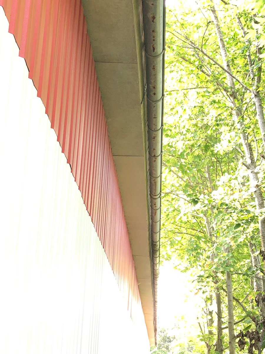

Hvad hedder disse plader?
Hej LDS
Jeg har disse plader siddende under udhænget i ridehuset. De måler 180x39x0,8 cm.
Materialet minder lidt om materialet der anvendes til tagplader.
Jeg har ikke haft held med at finde pladerne. Hvad hedder/kaldes de?
Det ligner alu/zinkplader. De har været brugt i stor udstrækning i landbrugsbygninger.

Går ud fra du mener pladerne under udhænget..
Stålplader i 8mm tykkelse, er nok ikke så almindeligt som beklædning af en hal.

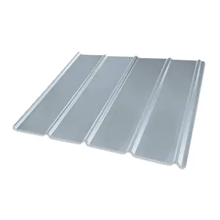

Mon ikke det er plan eternitplader her i 120x250x0.8 cm men de er nemme at skære til med en diamantklinge eller en special klinge. LINK
Men der er en vis risiko for at dine indeholder asbest...
Den som Rantzau viser kaldes også pandeplader. Trådstarters billede er på noget afstand men mon ikke du skal søge under ståltrapez plader hvis det er gavlen vi taler om.
Er det op under udhæng så ligner det eternit plader.
Tak for jeres svar. Det er pladerne under udhænget og plan eternitplade er et godt bud. Jeg googler videre med nyt skyts.
Hallen er fra 2000 så hvis ellers de ikke har brugt nogle gamle materialer, så burde de være fri for asbest.
når du søger på den , søger du på fibercementplader
det kalder de fleste dem i dag
