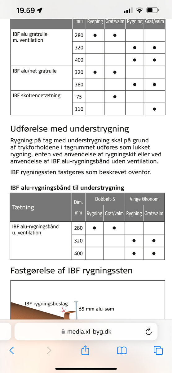

Et hurtigt spørgsmål, jeg går og forbereder at udskifte min nuværende rygning som er tætnet med rufokit til en ventileret med rygningsbånd. Huset er belagt med betontagsten som er understreget. Jeg faldt så over denne tekst i IBF monteringsvejledning! At jeg grundet trylforholdene i tagrummet ikke må benytte ventileret rygningsbånd??
Jeg kan ikke finde nogen forklaring eller noget som uddyber, derfor prøver jeg her!

Nogen der har en forklaring på det med trykforhold?
