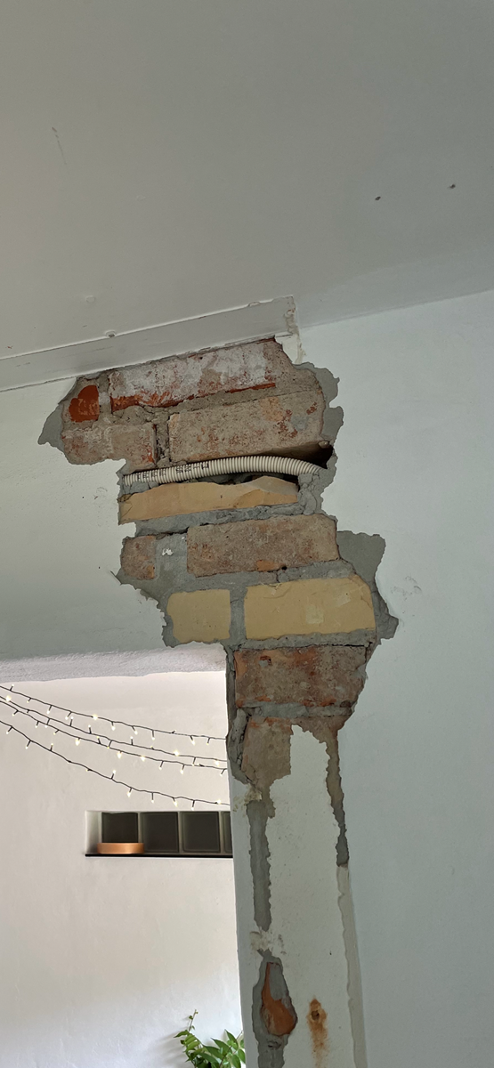

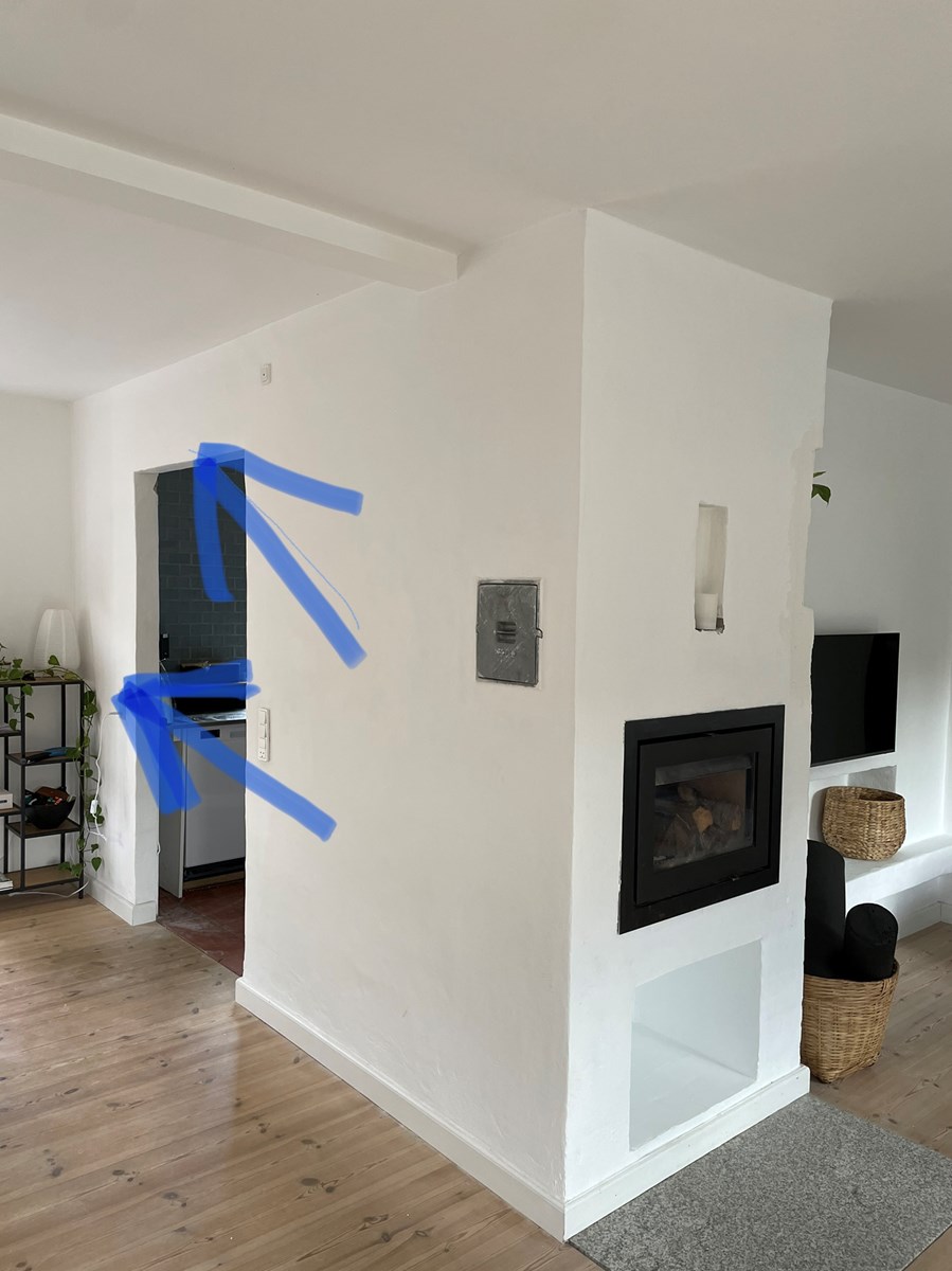

Vi er for nyligt flyttet ind i et murstenshus hvor der i køkkenet er denne tværgående væg (i forhold til huset og tagrender) spørgsmålet er nu om det er en væg som bare kan fjernes ?
Det drejer sig om væg’en som går fra ydermuren samt det overliggende stykke over åbningen.

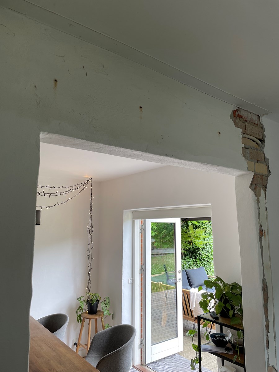

Kan muren blot fjernes eller kræver det en overligger ?

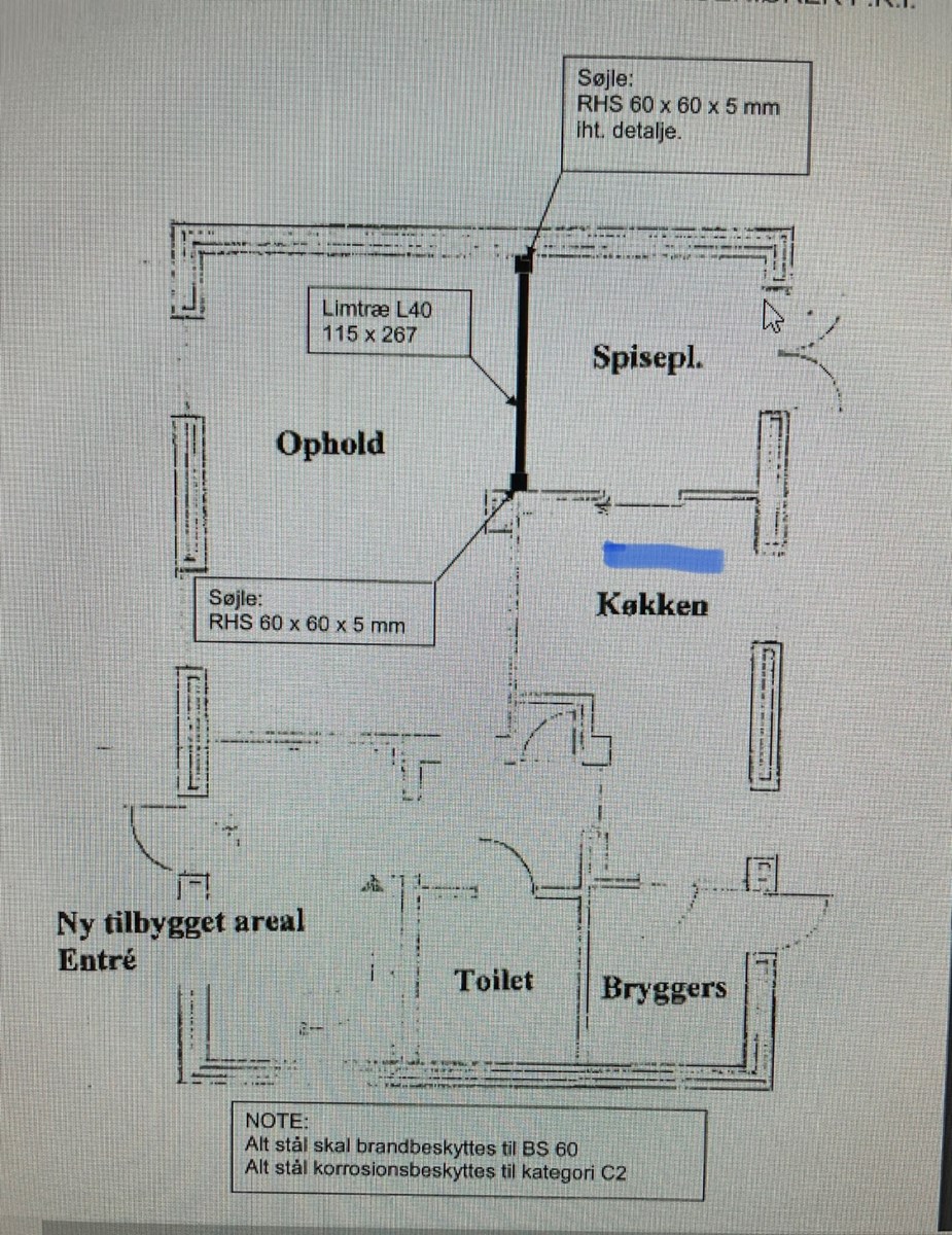

Kræver som minimum en tegning af husets grundplan for at kunne svare kvalificeret på spørgsmålet.

Når det står på tværs af tagrende ( parallel med spær) osv. så er det ofte at væggen kan fjernes. Men den stabiliserer ydervæggen så hvis der bliver længere end ca. 6 m imellem den væg der ses bagved og næste tværgående væg så kan det blive et problem.
Ligeledes kan der stå en væg oppe på 1 sal som også skal bæres.

Fandt lige yderligere to billeder .. som  adresserer det med åbningens størrelse, husets tegninger samt stabilitet. Der er ikke andet end en gips væg på 1 sal som skal bæres.
