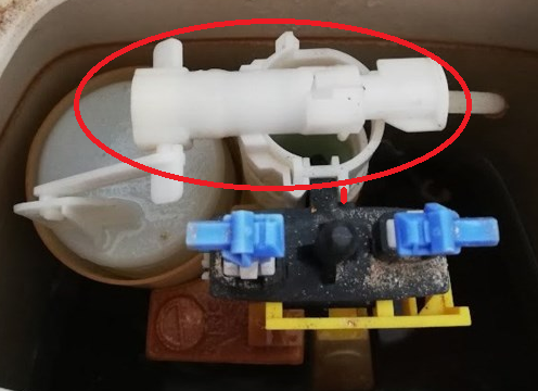

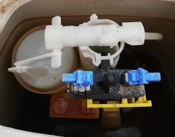

 Yes, lige præcis. Jeg har vedhæftet et billede. Kan du fortælle hvor på billedet, man kan se flyderventilen (hedder den måske også svømmerventil)?
Den sidder i den hvide "cylinder" det er en bajonetkobling i den ende hvor slangen går ind.
