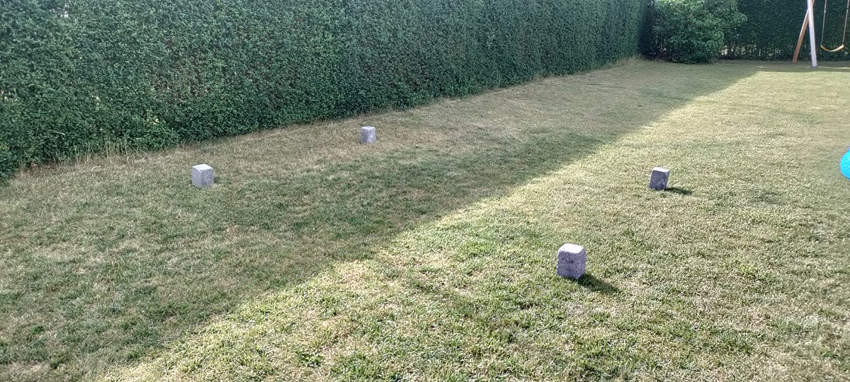

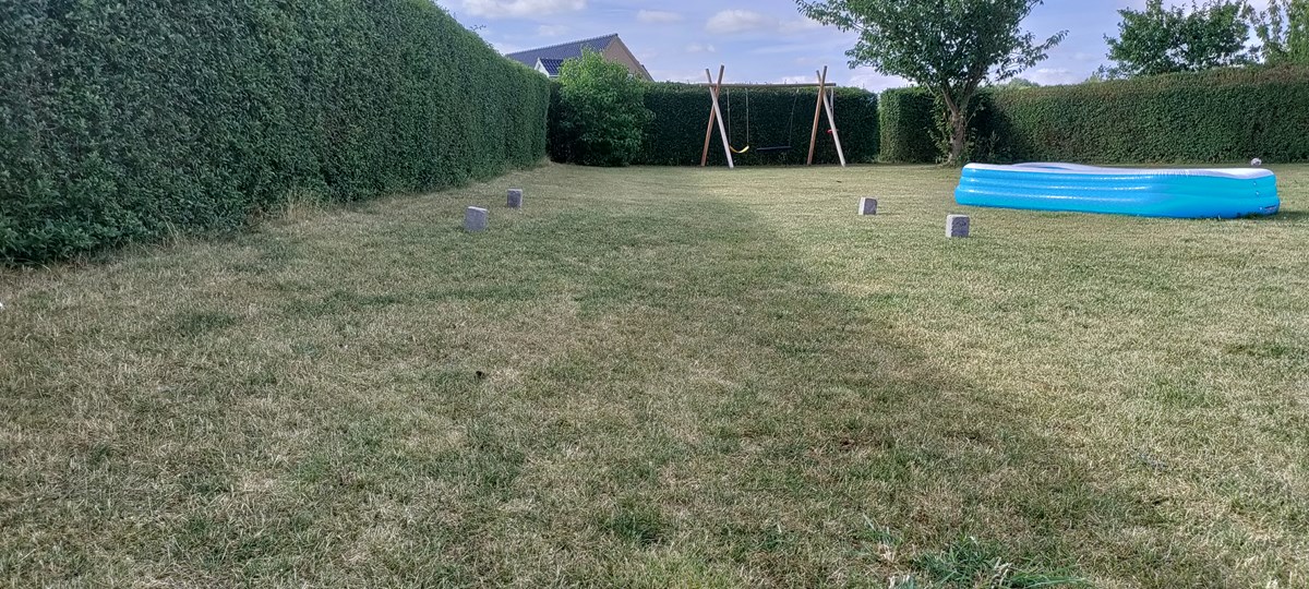

Min kone og jeg vil gerne have et drivhus i vores have. Vi har fundet en rigtig fin placering til det, problemet er bare at jorden skråner en del. I hele drivhusets længde  skråner det var 21 cm.
Min tanke var at grave en rende til fundamentet så jeg får et plant fundament hvis jeg vil benytte nogle betonfliser jeg i forvejen har liggende.
Tættest mod hækken vil jeg grave en rende så det kan lægge 5 cm grus, 5 cm beton og så fliserne direkte i betonen.
I hjørnerne vil jeg bore huller i fliserne så jeg kan støbe drivhusets fast med de der nedstøbningspinde der sidder på soklen.
Er min plan helt ude i skoven, eller vil det kunne fungere fint?
Jeg har vedhæftet et par billeder af grunden og hvor drivhuset skal stå.
Din plan vil fungere fint. Jeg ved dok ikke lige hvad grus skal gøre godt for nede i grøften. Bare fliser støbt ned i beton er helt fint.
Hej Erik
Tak for svaret.
Grunden til de 5 cm grus var, at jeg har det på hånden, og at jeg gik ud fra det ville være nemmere at rette af i, men jeg prøver at se om ikke det går uden.
Tak for hjælpen
Du skal vel ikke rette af nede i grøften. Grav din grøft og fyld noget beton i. Så stikkes fliser i og de rettes af efter de snore som du har trukket. Det grus du har blander du med cement og så er det beton.
Snore bør trækkes så de er lige ved overkant af "sokkel"
Tak for beskrivelsen, det giver super god mening 😃
