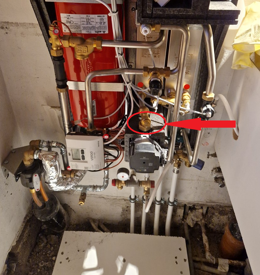

Du har en luftskrue lige over pumpen, prøv at åben den lidt, det kan somme tider være en fordel at stoppe pumpen og lufte ud når pumpen har været stoppet et stykke tid..
