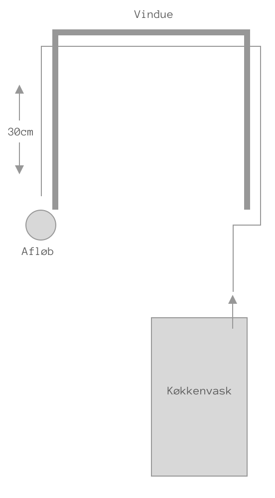

I mit køkken ønsker jeg at flytte køkkenvask væk fra et vindue, som på hver side har ydermur, sådan at den kommer over på den anden side af faldstammen.
Idéen er at få et mere moderne køkken, hvor man ikke blokerer vindueskarm med køkkenelementer.
Kan det på nogen måde lade sig gøre? Kan man f.eks. indfræse rør mere eller mindre vandret (let hældning) i ydermur (venstre og højre side), som foreslået på vedhæftede tegning. Altså trække afløbet "rundt om" i stedet for at lade det løbe på tværs.
Ja det kan du sagtens, men ikke vandret. Der er sikkert rigelig plads til god fald, så brug alt det som du har til rådighed. Eventuel ændre lidt ved faldstamme så det kommer så lav som muligt der. Ellers kan du få langsom tømning af vask. . Brug 40 mm rør.
