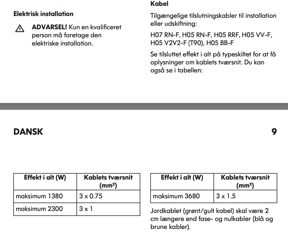

Jeg har imidlertid "researchet" lidt og har fundet vedhæftede tabel over watt forbruget af ovnen. Det ligner at hvis jeg kører med max 2300w holder jeg mig under de 10 ampere, men jeg er lidt i tvivl om hvordan tabellen skal læses.. er det en instilling man laver på ovnen, eller hvordan bestemmer man max watt?
Den viste tabel viser blot den anbefalede dimension på tilledningen ud fra den tilsluttede effekt. Du bliver nødt til at se på ovnen, hvilken effekt den har. Mit gæt er ca. 3,6 kW, som så kræver en 16A sikring. Hvis kablet fra gruppeafbryderen ikke er 2,5 mm2 skal du have din installation lavet om.

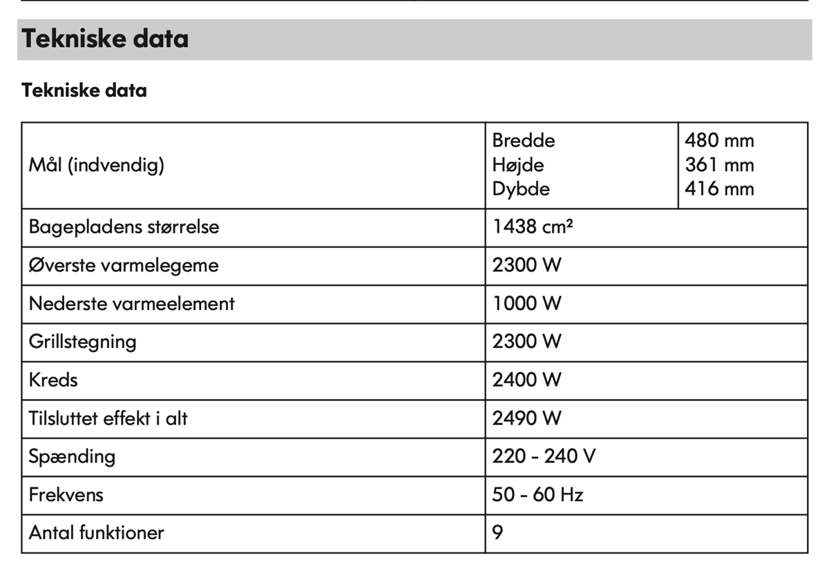

Jeg har desværre ikke ovnen foran mig nu, så jeg forsøger at finde det i online manualer. Ser det her mere rigtigt ud?
Det, du skal se på, er tilsluttet effekt i alt 2490 W. Det giver en strøm på 10,9 A. Så det ville jeg prøve. For en sikkerhedsskyld kunne du overveje at skifte dine 10 A. sikringer ud med 13 A. Hvis du skal følge de nutidige regler, skal kablet dimensioneres efter de ny regler, men er installationen mere end tre  år gammel, er det lovligt at sikre 1,5 mm2 med 13 A uden beregning, så det ville jeg overveje at gøre.
