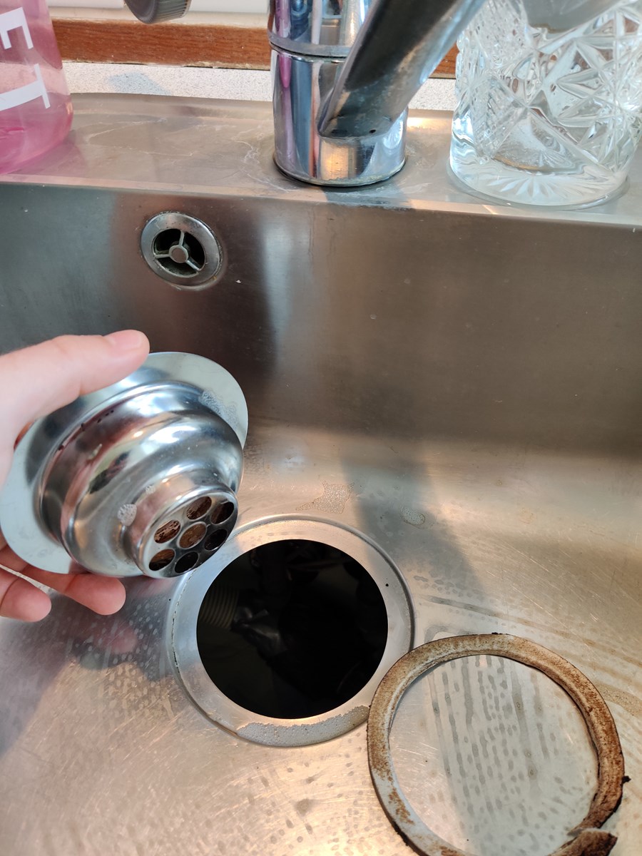

Min kæreste bestemte sig for at køkkenvasken skulle vaskes godt og grundigt. Det resulterede i, at vi nu står med bunden af håndvasken der har været limet fast med en slags vandtæt tætning.
Er der nogen der ved hvad det hedder, og hvor man kan finde en ny?

Den er skruet fast, stikker der ikke en bolt op nede i vasken..
(ellers er der nok nogle løsdele i vaskeskabet, der er røget af)
Så i med en ny pakning...

Mener den er skruet fast, stikker der ikke en bolt op nede i vasken..
 Jo det skal skrues fast. Jeg er bare ikke sikker på hvor man finder nye pakninger. Det er VVS terminologien som jeg ikke kan finde rundt i. Jeg har målt pakningen til at skulle være omkring 92mm diameter indre og max 115mm diameter ydre.

Jeg tror de er for små som du henviser til. 1 1/2 " ( ca. 37 mm ) er sikkert beregnet til rørene under vasken. Tag hen i et byggemarked og se om de ikke hænger på en af krogene.
Elmand: Husk at ved gevindrør (og tilbehør) er det den indvendige diameter der giver dimensionen.
Tag den gamle pakning med til byggepuscherne og find en tilsvarende.
Søren O . Ja det er jeg klar over. Men der er langt fra 1 1/2 " til de 92 - 115 mm som trådstarter har oplyst.
