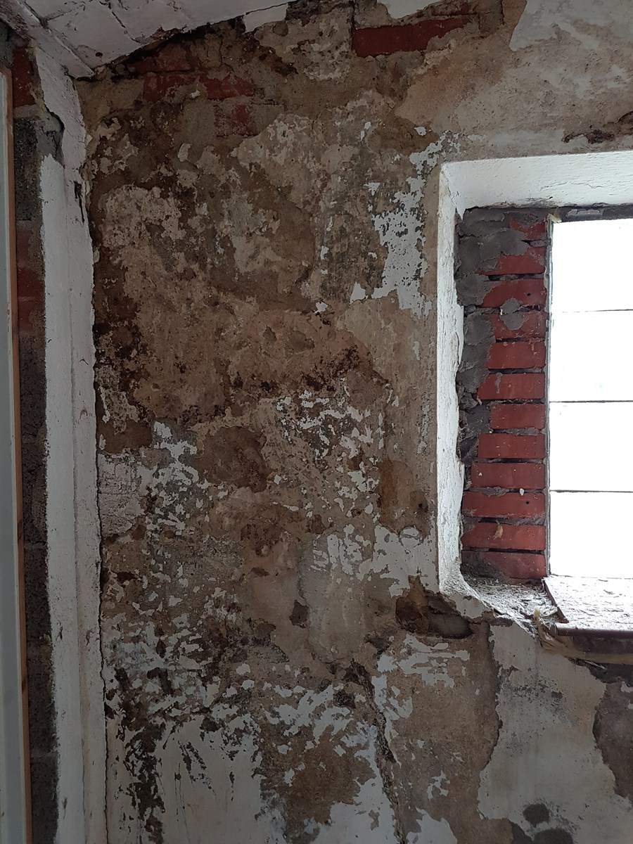

Vi (far, mor og barn) har et hus fra 1880'erne, som vi overtog for snart 4 år siden. I den gamle staldbygning var der lavet opbevaringsrum og værksted, men jeg har fjernet skillevæggene og vil have lavet et stort fælles rum.
Jeg tog også forsatsvæggende ned, da de virkede fugtige/kolde, og bagved var der kalket murstensvæg med meget fugt i.

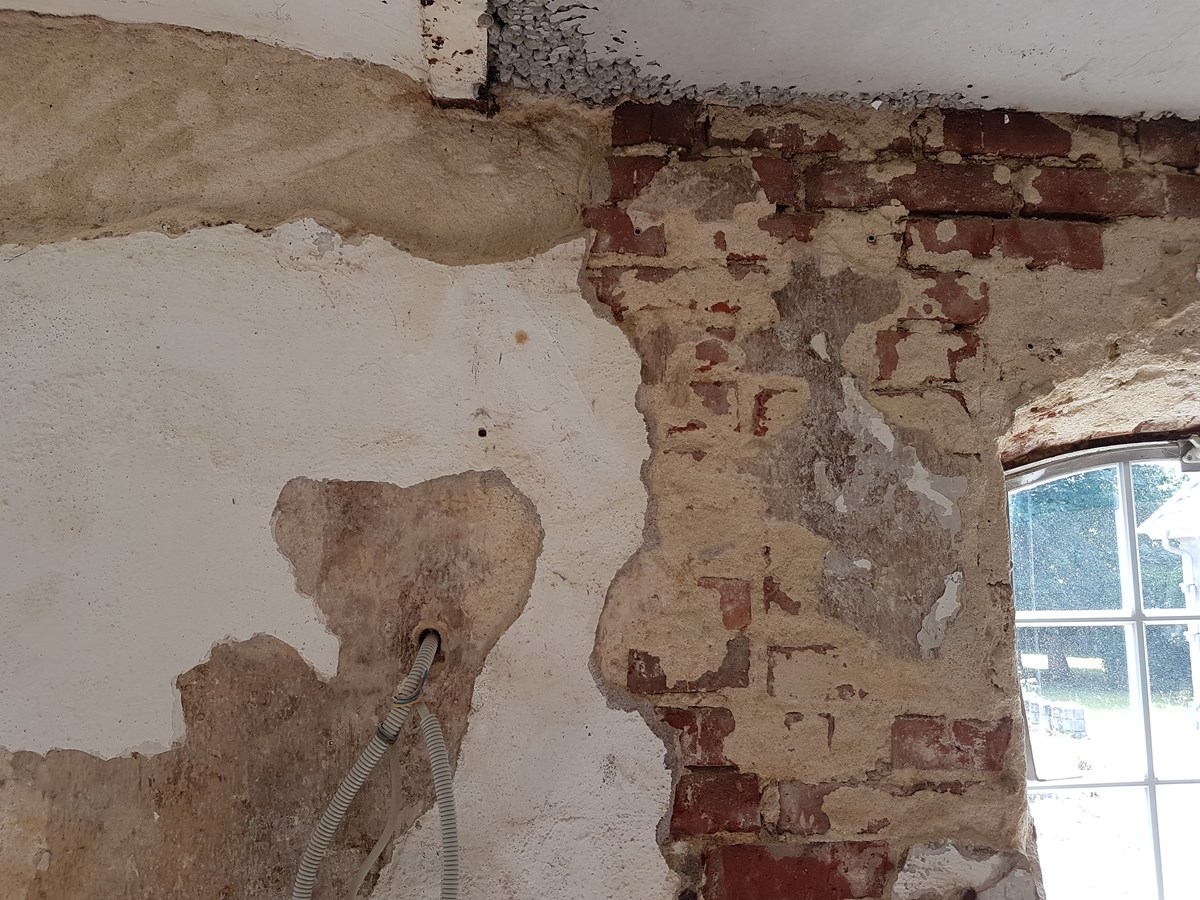

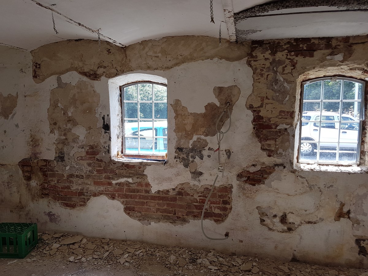

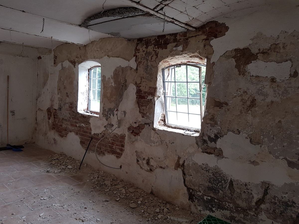

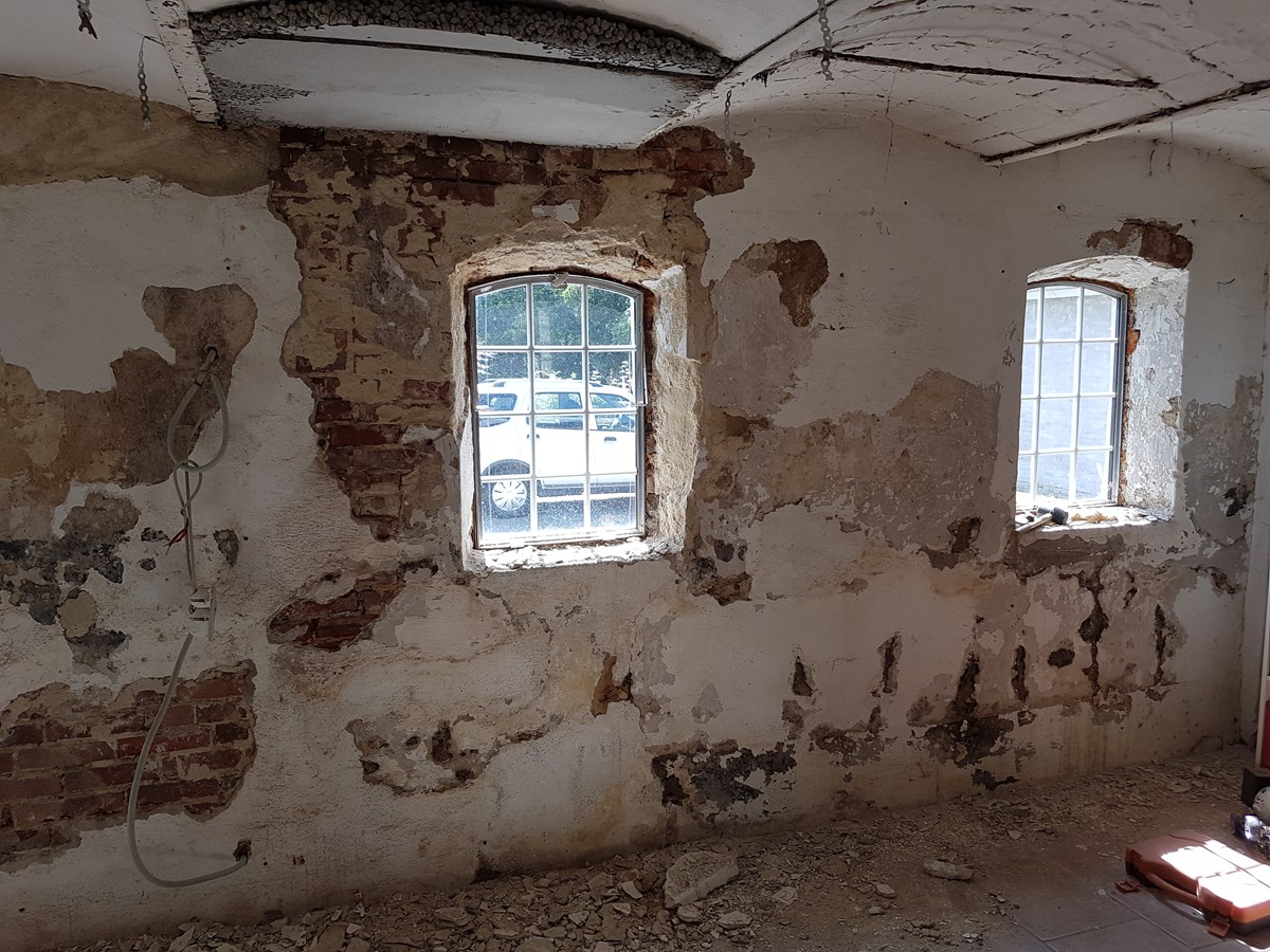

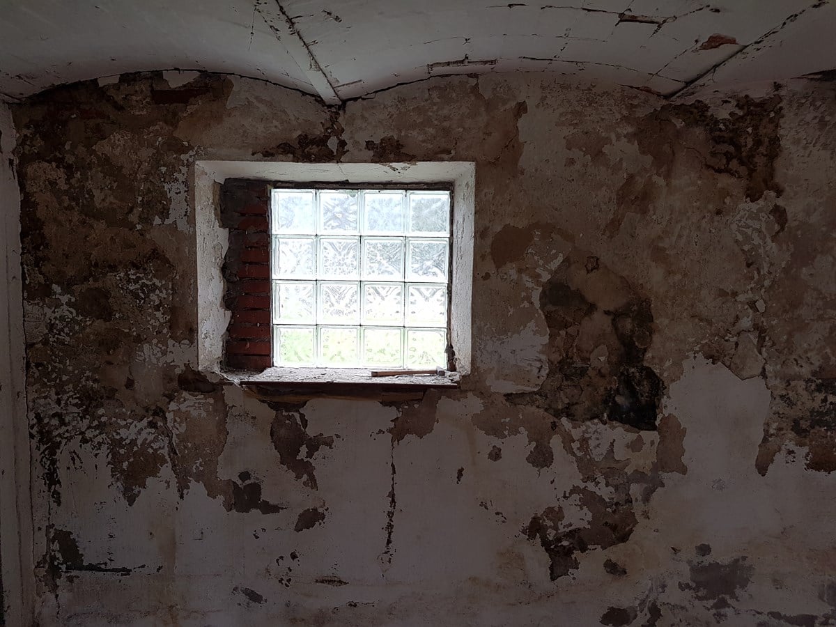

Jeg har efterhånden fået fjernet det meste af kalken fra væggene, og det mest løse puds er også fjernet. Der er dog en del af de blotlagte mursten, hvor mørtlen imellem stenene render ud ligesom sand.
Jeg har tænkt mig at gøre følgende:
- Fjerne resten af kalken fra væggene, samt løstsiddende puds.
- Lade de blottede fugtige vægge "få luft" i et par dage, evt. med selskab fra en varmeblæser.
- Kradse fuger 2-3 cm ud ved blotlagte mursten, og fuge dem om med noget kalkmørtel.
- Pudse væggen op, så den bliver nogenlunde lod. Det er adskillige cm forskel fra top til bund.x½
- Opsætte 5 cm isoleringsplader, så vi kan holde på varmen, men væggen stadig kan ånde.
Er der nogle faldgruber i dette projekt? Noget, som i vil gøre anderledes?
