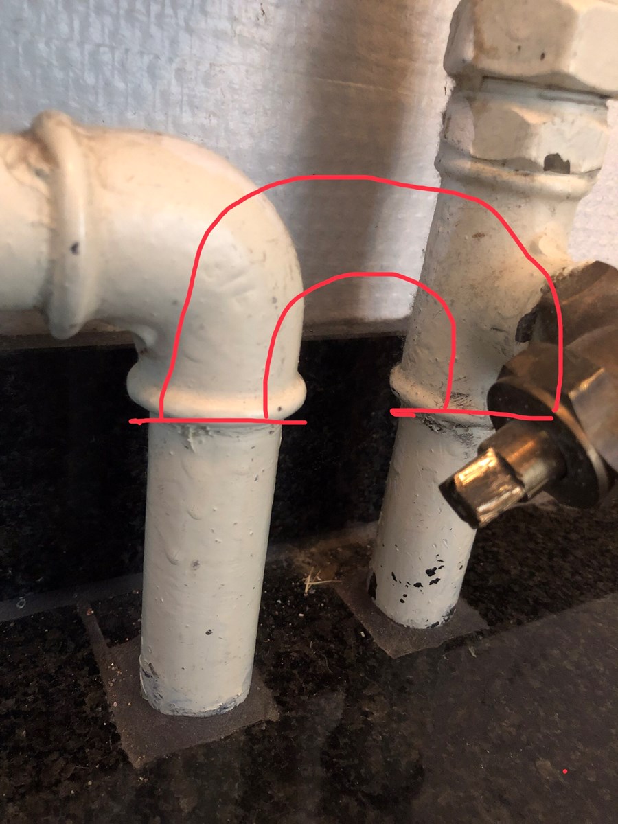

Hej. I forbindelse med noget ombygning til gulvvarme skal jeg have fjernet en retur radiator. Jeg skal have en bøjning på som vist på tegning. Rørene er tæt ved væggen, så hvordan kan man lave det?

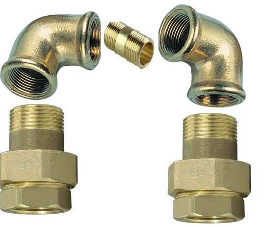

Du skal bruge minimum 1 stk union, og 2 stk vinkler, hvor du sætter et nippelrør imellem.
Har de 2 rørende samme højde ?
Hvis de har samme højde så noget lignende det her...
(der findes også unioner som er i vinkel, det kunne måske være en mere smart løsning?? )
Hej. Tak for svar.
Ja rør enderne er samme højde, og det er 3/4 “
Du skal sikkert bruge den sammensætning som Je_ns viser. Når rørene er i samme højde så kan det blive et problem at lave det med en vinkel union blot fordi de 2 sider ikke ender i samme højde.
2 vinkelunioner og et stykke nippelrør kunne være en løsning.
