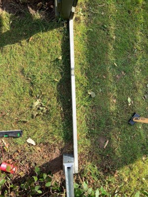

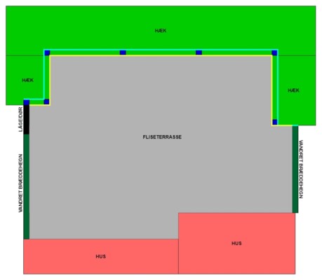

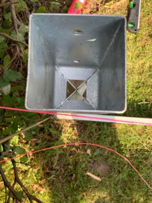

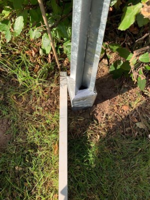

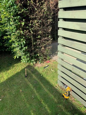

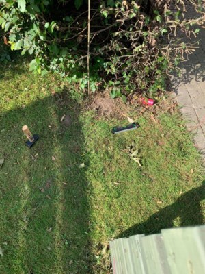

Jeg er ved at lave et lille stykke trådhegn, for at hegne min terrasse ind. Det skal bestå af 75x75x180 imp. stolper og et nethegn af en eller anden slags. Stolperne har jeg valgt skal være på stolpespyd, da hegnet skal stå direkte op ad en kæmpe bøgehæk, som først og fremmest gør det besværligt at grave stolperne ned med alle dens rødder men som også tager det meste af vinden. Desuden skal det jo være nethegn/trådhegn, så der er ikke meget, vinden kan tage fat i. Jeg har også nogle lægter til toppen af stolperne, for at stabilisere.

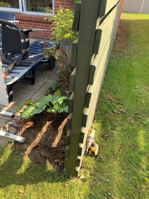

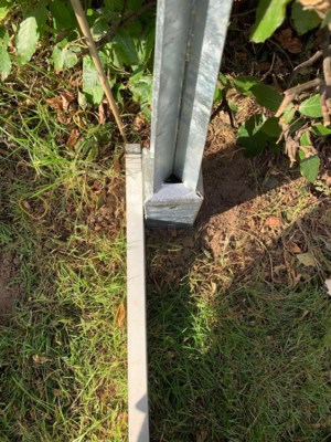

Der er allerede etableret noget andet hegn. I det hegn skal der på sigt være en låge, som lukker i den første stolpe som jeg er ved at sætte i jorden. Derfor, men også for det æstetiske udtryk, skal stolpen (læs: stolpespyddet) være lige, som at den skal flugte med endestolpen af det eksisterende hegn. Det er ikke svært at få stolpespyddet i lod, men jeg har ikke lige regnet ud hvordan jeg skal få spyddets sider til at flugte med endestolpen af det eksisterende hegn, endnu...
Jeg har prøvet:
- At spænde et vaterpas fast til endestolpen af det eksisterende hegn, men for at jeg kan det, skal det være mellem brædderne som udgør siderne af det eksisterende hegn og så er der ikke meget flade at spænde vaterpasset fast på.

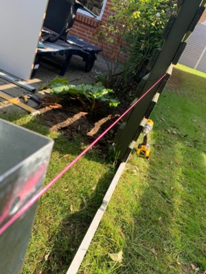

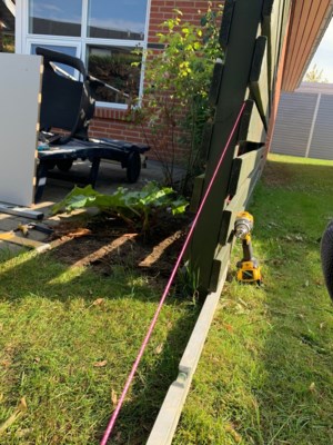

- At trække en snor i højden af stolpespyddet, inden jeg har banket det i jorden, fra mellemstolpen på det eksisterende hegn, forbi endestolpen og fastgøre den til en pind, så jeg i starten kan se om det er lige, men det er så højt oppe at diverse pinde jeg har prøvet, rykker sig når snoren strammes.
- At trække samme snor fra mellemstolpen på det eksisterende hegn, forbi endestolpen og fastgøre den til stolpespyddet. På denne måde kan jeg løbende se om stolpespyddet flugter med det eksisterende hegn, men når jeg banker stolpespyddet i, sidder snoren fast.
Jeg har vedhæftet nogle billeder som forhåbentligt taler for sig selv og give en lidt bedre forståelse.
