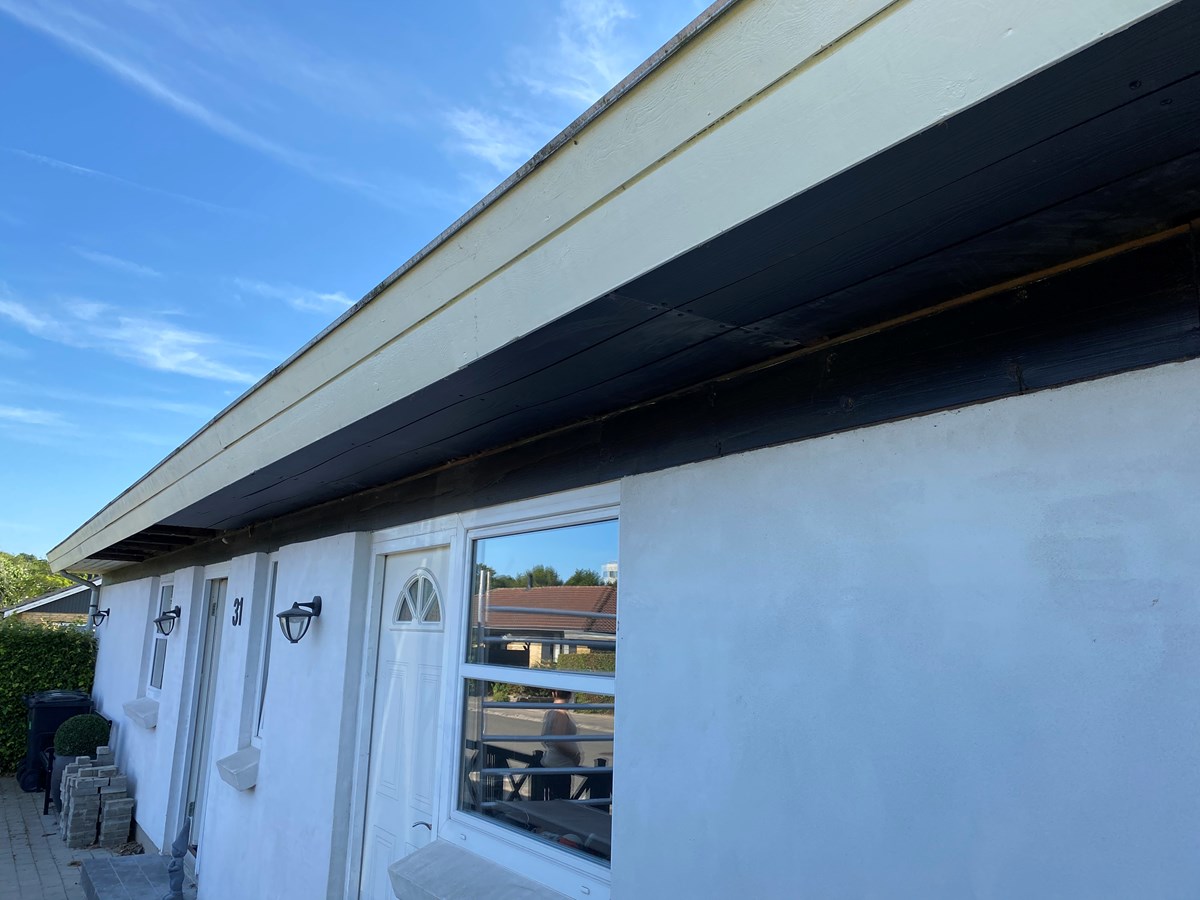

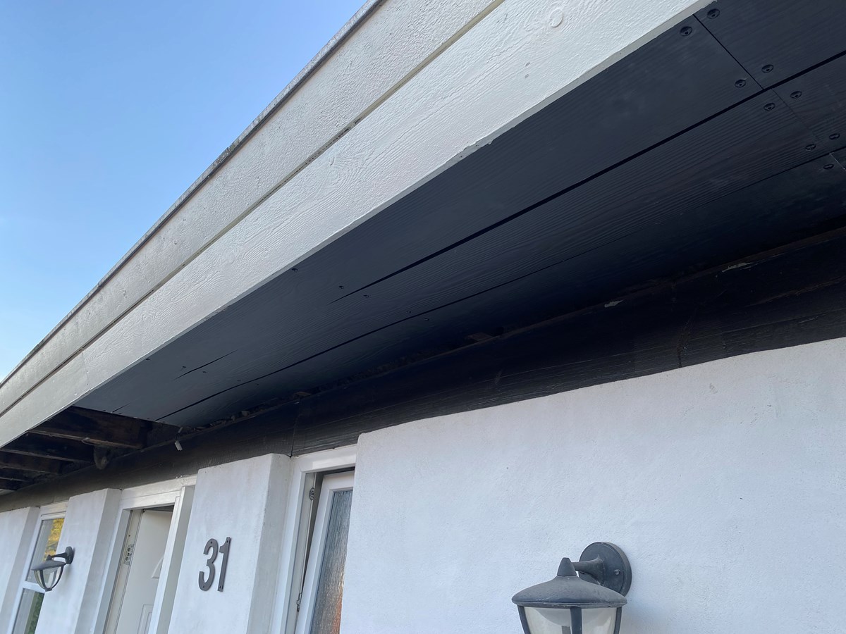

Min tømrer er ved at montere nye udhæng i vedligeholdelsesfrit materiale. Han har nu monteret et par længder og kan se at det bølger.
Det bølger så meget at jeg hellere vil undvære at få dem skiftet. Kan det være rigtig at det skal se sådan ud?
Det er svært at se på billedet. Men når man kigger fra fortorvet ser det hæsligt ud.

Ser nu også frygteligt ud på billedet.
Det må han lave bedre.
Så er jeg da ikke ene om den mening 😄
Ja, det ser ud af helvede til. Men hvorfor bruge kompositbrædder i stedet for træ på noget som er så lidt udsat som underdæksbrædderne?
Hvis de forfærdelige skjulte tagrender ellers er tætte og rene holder brædder i træ de næste 50 år.

Nuværende tømrer vil rette det bølgede udhæng op med træ og montagelim på bagsiden.........
Min teori er at han har været alene om montage og har fastskruet enderne først og derefter tvunget midterste del op.

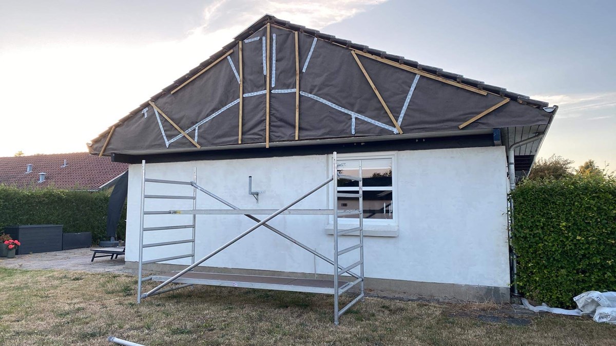

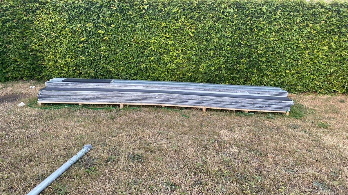

Vi har snakket med en anden tømrer og der er er fundet en del fejl ved arbejdet.

- Materialerne skal opbevares på jævn grund, ventileret og overdækket. Intet er overholdt. Har stået sådan en måned.
- Endegavl er nedtaget og pap monteret for en måned siden. Pappet må maks bliver udsat for UV i 7 dage.
