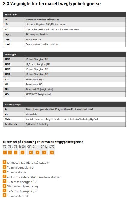

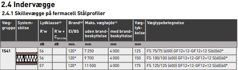

Jeg har klippet lidt fra deres vejledning og sat ind nedenunder. Jeg er lidt i tvivl om et par ting.
1) Er det ligegyldigt hvilket stålskelet man bruger? Kan man anvende Knauf i stedet for fermacells løsning?
2) Som jeg læser vejledningen skal der bruges isolering med en densitet på mindst 60 og som er mindst 60 mm tykt - er der korrekt forstået?
3) Det eneste produkt jeg har fundet som opfylder det er rockwool flexibatts 32, det kan man kun købe i hele paller og jeg skal måske bruge 1-2 pakker, kan man bruge andre alternativer?
EDIT: Jeg kan se at det er svært at tyde billederne efter de er sat ind, men der er tale om side 15 og 17 i denne vejledning

Hvilken som helst stålskelet kan bruges. Der skal bruges forstærknings net ved overgang imellem mur og fermacel.
Du kan købe det i pakkevis hos langt de fleste byggemarkeder. Det er en meget almindelig vare.

XL byg var heller ikke til meget hjælp. Til gengæld er jeg faldet over A-Pladebatts som ligeledes har den høje densitet som der kræves. Det er dog stive batts, er der nogen der kan afklare om det kan bruges i forbindelse med blænding af en dør? Er der noget galt for det?
A pladebats er ok til formålet. De skal blot skæres ret præcise.

Tusind tak! Så er det da i hvert fald en mulighed. Jeg må gøre mig umage med at skære dem ud.
