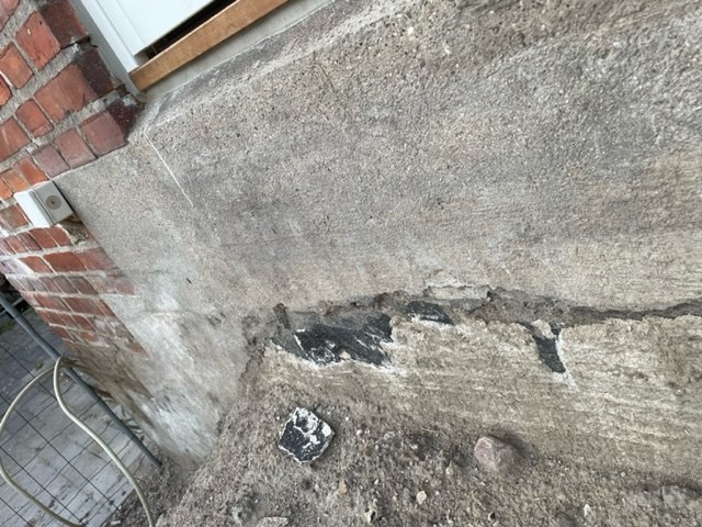

Jeg står overfor at skulle renovere soklen til mit hus. (murmestervilla fra 1954)
Kan i ud fra billedet se hvilken mørtel der tidligere er blevet brugt? Det er vel vigtigt at jeg pudser op den samme mørtel som den underliggende?
Kan i nævne konkrete produkter til formålet?
Jeg har selv kigget på følgende produkter: CEMENT ELLER KALK

Det er normalt at pudse soklen med cementpuds altså et af de to først nævnte produkter.
Okay. Man bliver dog ret forvirret af de forskellige råd om hvilke sokkelpuds der skal bruges. Gørdetselv.dk understreger bl.a. vigtigheden i at bruge kalkmørtel til huse der i forvejen er muret med denne difussionsåbne og fleksible type, der ikke revner.
Bør jeg alligevel bare holde mig til en cementbaseret sokkelmørtel?

Såvidt jeg kan se, er din sokkel af beton og derfor kan du roligt bruge cementbaseret sokkelpuds. Det betyder, at begge dele er lavet af samme materialer.
Tak for svar! Jeg får fjernet det gamle løse sokkelpuds og lægger nyt på.
