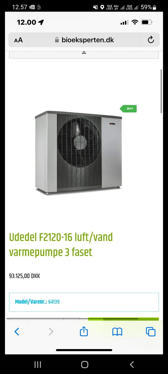

Er blevet anbefalet denne af en montør. Hvad tænker i om den ift bosch og Panasonic?
Hvis dit hus kan holdes opvarmet med et fremløb på 35-37 grader er det fint til varmepumpe, som priserne er lige nu på både el og gas vil du klart opleve et prisfald, også et større et af slagsen, hvad fremtiden bringer er svært at sige, men at gas er på vej ud er der vist ingen tvivl om..

 Vølund er mindst lige så godt som Bosch hvilket prisen også indikerer.
