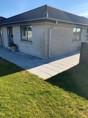

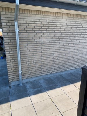

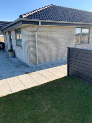

Jeg har tidligere lavet et opslag, og har nu brug for jeres hjælp igen.
Jeg har denne facade, hvor murstenene bliver ved med at være fugtige også selv det ikke har regner i lang tid.
Jeg har reklameret over det ved 1 års gennemgang, men blev afvist med begrundelsen “farve forskel i mursten, og almindelig påvirkning fra vind og vejr”.
Hvad tænker i? Er det noget jeg skal være nervøs for, og gøre mere ved?
Ja det ser ikke rigtig ud..
Kan der være utætheder (tag eller vandrør i muren) der gør vægen fugtig, eller isoleringen bag muren, hvordan ser det ud indvendigt?
Ved ikke om fugt i isoleringen fra byggeriet kan være der så længe efter?
Men var det mig ville jeg få en byggesagkyndig på..
Mange tak for svar. Udefra ligner det ikke at der er noget ifht til taget. Vandrør ved jeg ikke, men på den indvendige side, er der ingenting at se.
Er der nogen der har erfaringer med at kontakte byggefirmaet direkte og bede dem kigge på det igen?
