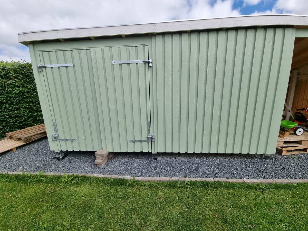

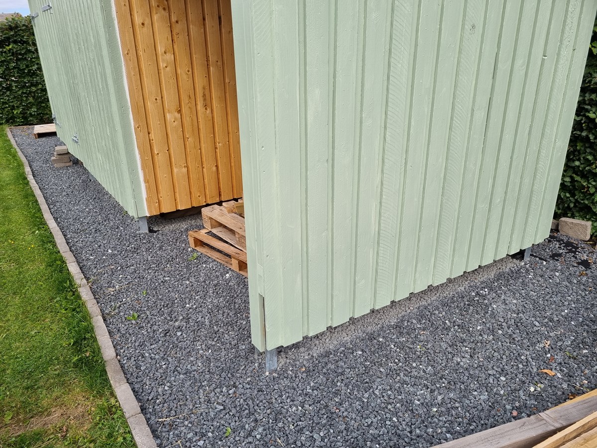

Jeg skal have lavet gulv i mit haveskur, men er løbet ind i nogle udfordringer.

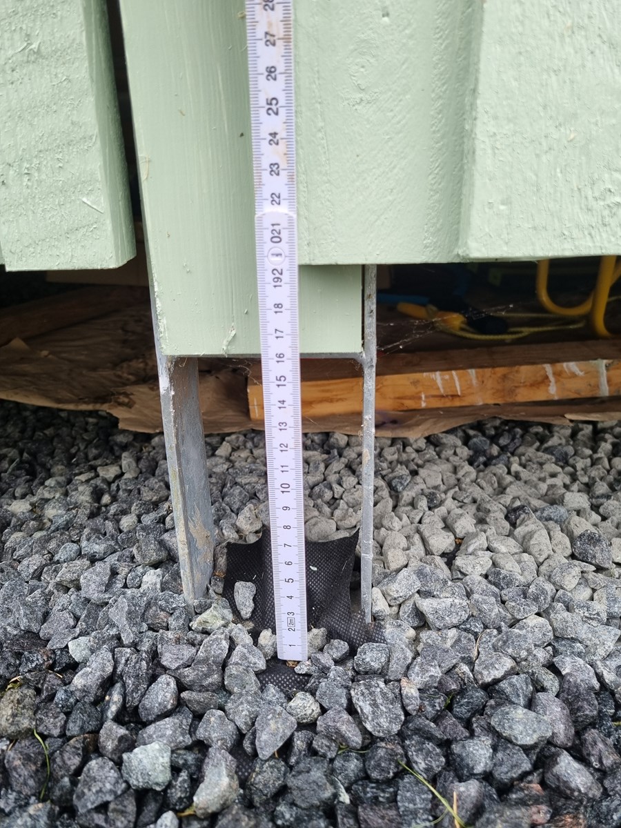

Jeg har hævet skuret (da der ved skybrud, godt kan ligge vandt i den del af haven) Men jeg har sq nok hævet det for meget. Og jeg kan nu ikke lige helt hitte den gode løsning. Jeg har ca. 21cm fra underkanten af facadebeklædning til ral.

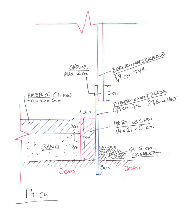

Jeg tænker at montere en fibercement sokkelkant indv. langs siderne, også enten lave trægulv eller lægge fliser. Men hvad er lige nemmest/smartest.
Det skal ikke være isoleret, og jeg har ikke have værktøj derude. Det bliver opbevaring til haveredskaber, møbler, grill og børnene legetøj og cykler.
Der skal monteres en dobbeltdør mere, den er bare ikke kommet endnu.
Så er der nogle derude der har lavet noget lignende som kan guide mig/vise billeder.  Jeg er lidt på bar bund her.

Du sætter sokkelkant op, fylder sand/grus på, stamper og retter af. Derefter plastfilm og fliser. Plastfilmen hindrer jordfugt i at stige op.
Det er sådan jeg påtænker at det skal være.
Men er bekymret for om fibercementen trækker fugt med op i træbeklædningen. Så kunne være man skulle hæve den et par cm over jorden?
Jeg er også i tvivl om Hjertingstenen op højkant er en god løsning. Jeg tænker det nok bliver svært at få en god samling mellem den og haveflisen.
Nogle råd?
