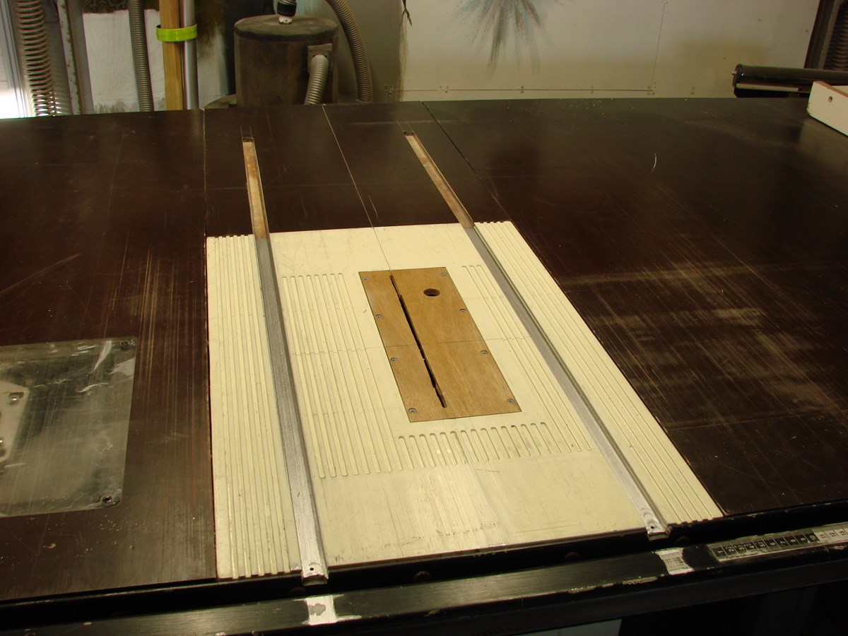

Jeg har gået et rum tid med en ide om at lave en ny topplade til min stationære rundsav.
Min ide var ar bruge en 2 mm jernplade, der dækker hele sav/fræserbordets overflade .
Jeg tror ikke det bliver så svært at skære med en vinkelsliber de store huller til savens "insert plade" for adgangen til klingeskift.
Men jeg er mere i tvivl om hvad jeg kan/skal bruge når det kommer til "mitre slots" som både skal være præcise og parallelle. De skal måle 19x9,5mm når de er færdige.
Min plan var at måle op og så skære det groft ud med vinkelsliberen, ved at lægge jernpladen på et stykke træ "offerplade" så jernpladen ikke slår sig.
Så montere jernpladen på savens bord (med skruer) og derefter ofre et overfræser jern for at "slibe kanterne lige og parallelle.
Men er der en anden god ide, eller er jeg ude i noget der ikke kan lade sig gøre uden det rigtige værktøj ?
Du kunne også bruge en 6-8 mm endefræser gerne i hårdmetal, men tror nu også en almindelig overfræsekniv kan gøre det.
(en slibestift kunne bruges til den sidste finish)
Her går det fint med at fræse metal med overfræseren, ca 8 min. inde i filmen....
Aluminium plade ville være meget lettere ar bearbejde med almindelig overfræse jern.
ev elmand skrev den 27-07-2022 19:30:11
 Det har du helt ret i. Men jeg vil gerne have jern, så jeg kan bruge magneter til forskellige jigs og holdere, og det er super svært at finde en alu magnet
