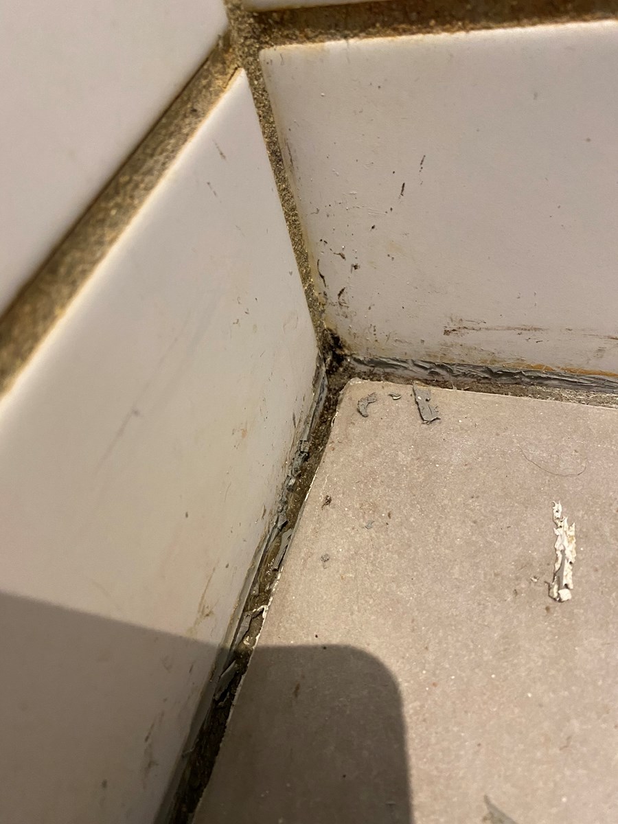

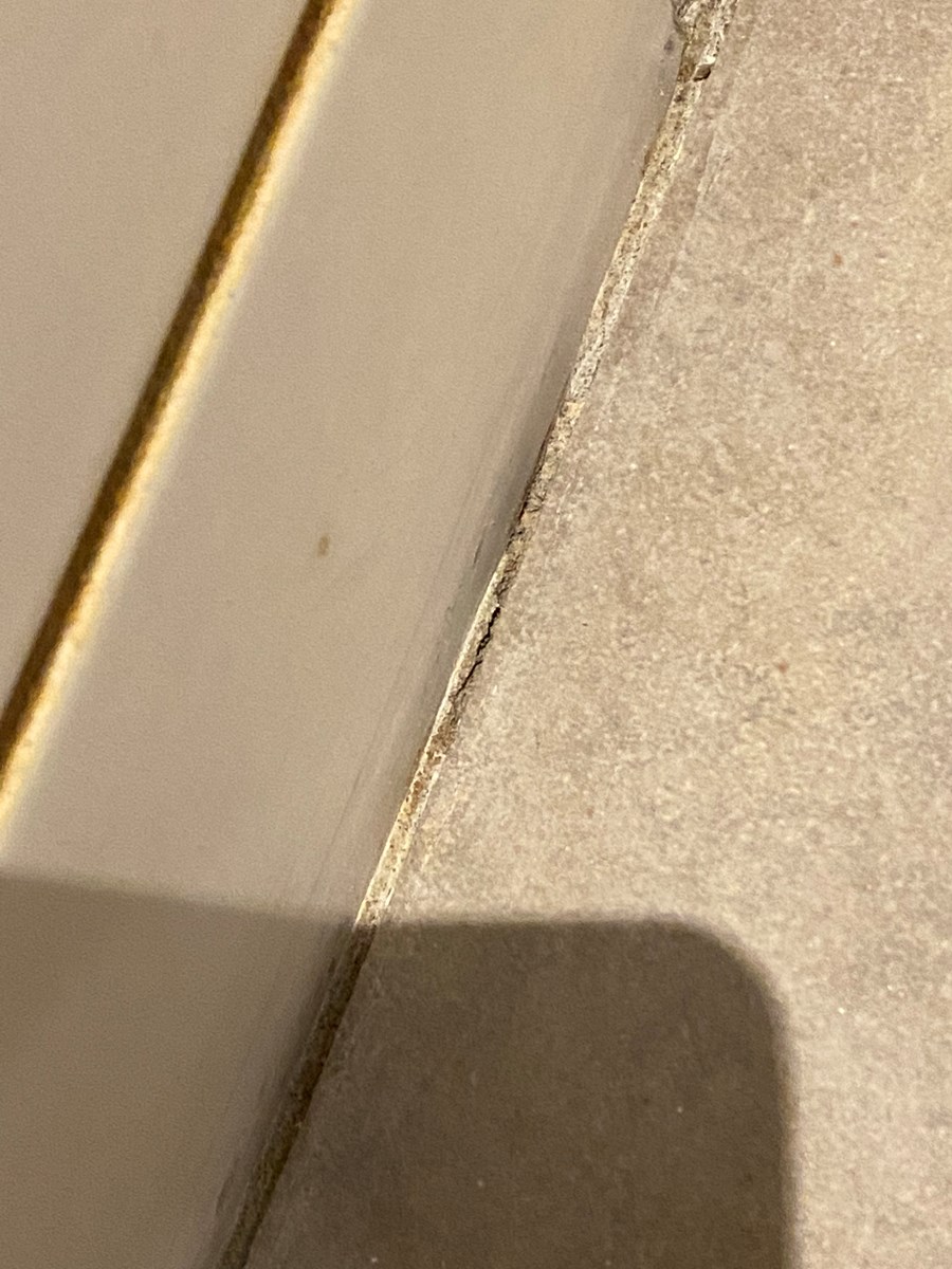

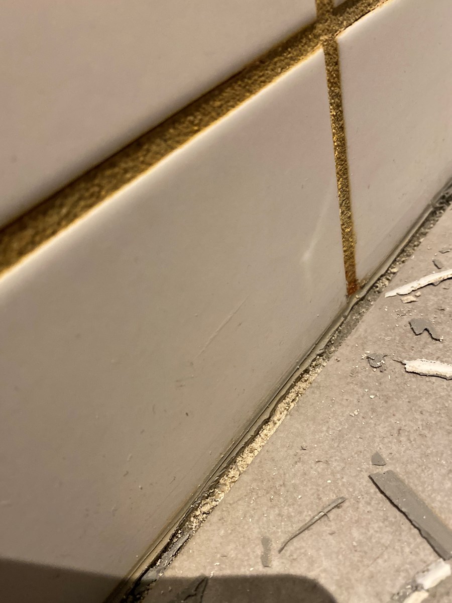

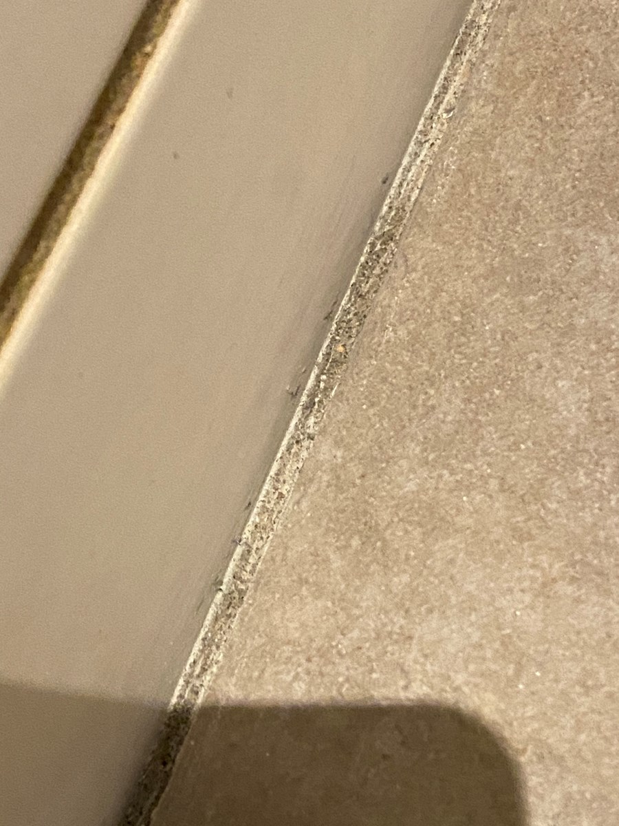

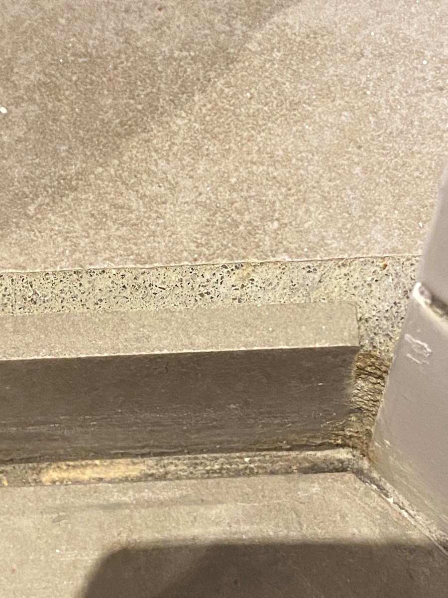

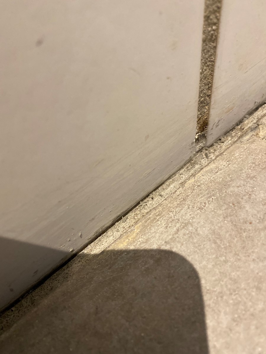

Har taget lidt flere nærbilleder…håber ikke folk råber vagt i gevær når de ser dem 😀😀
Jeg synes det ser ud til, at der er lagt en hård fuge først og så fuget med silikone ovenpå bagefter. Det kan måske også forklare at du rammer noget porøst. Fliseklæben mellem membran og flise vil være stenhård og ikke noget du bare kan skære i med en kniv.
Det er ikke sikkert, at du ser eller mærker membranen. Den er malet på og kan sammenlignes med et tykt lag maling. I hjørner og kanten mellem gulv og væg er den armeret med et filt-agtigt bånd.
Husk at membranen er ment som en sikring hvis "alt andet fejler". F.eks. hvis fugerne en dag slipper og der trænger vand ind. Med intakte fuger er der i princippet ikke behov for membranen. Så selvom du skulle lave et lille snit et sted, så er det ikke verdens undergang.

Tusind tak for svar Allan! Ja, det virker nemlig som en “hård” fuge så jeg tror heller ikke jeg er nede ved membranen…der må vel også være et par millimeter fliseklæb (er denne ikke temmelig hård når først den er størknet?)
Jeg går igang med den nye silikonefuge :-)
Fliseklæb er "hårdt som sten", men du kan ikke være 100% sikker på, at der er fliseklæb i fugen / overgangen mellem fliserne, fordi den smøres på bagsiden af flisen.
