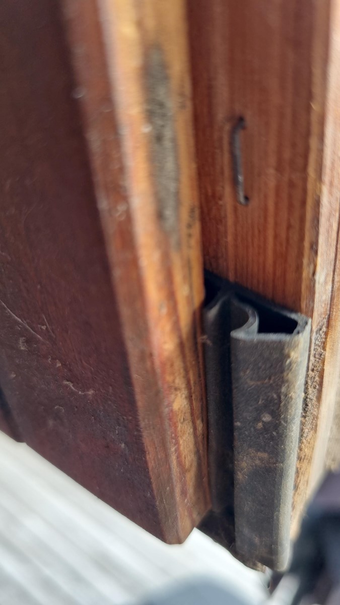

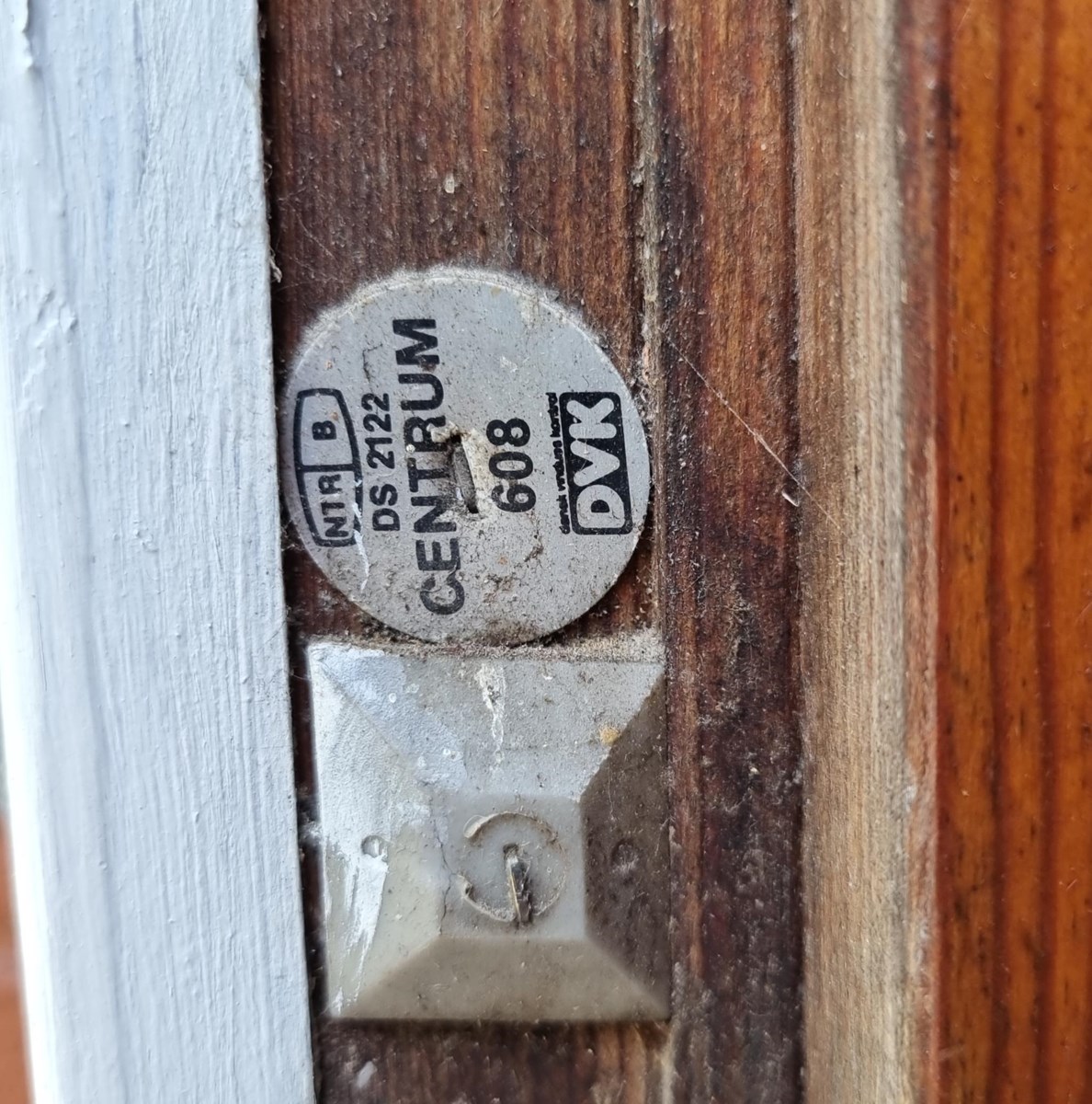

Hej -Jeg har et hus fra 85. Vinduer er helt ok men gummilister trænger til udskiftning.
Er der nogen som har prøvet at udskifte sådanne på Cenrum vinduer/døre.
Umiddelbart kan jeg ikke finde tilsvarende, ydermere sidder de gamle i en not som kun er ca. 2,5 mm bred.
10mm dyb, så hvordan får man proppet "tungen" derind.
Et alternativ kunne måske være en P liste, men hvilken og hvordan skal den fast gøres
Denne ligner meget.
https://www.profillageret.dk/udklinkningslister-med-og-uden-cord/818-primo-5835-graa.html
Hvis det ikke er den så send dem en skitse.
De har så mange forskellige, så mon ikke de har den eller en der passer
Tak Lars den ligner den originale
Så den prøver jeg
