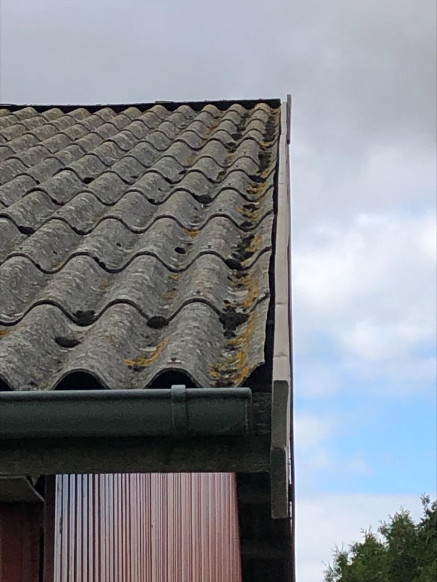

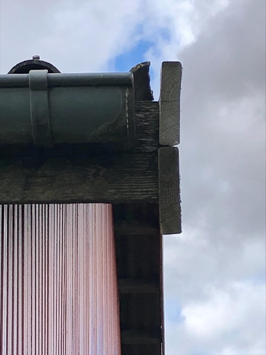

Som i kan se af vedhæftede billeder er afslutningen på bygningens tag lidt uheldigt lavet for at sige det mildt.
Hvad er den bedste løsning herfra?
  1. Afmontere og montere nye sternbrædder med fer og not og skære lidt af reglerne, så sternbrædderne akkurat kan monteres under tagplader
  2. Afmontere og montere nye sternbrædder med fer og not og montere et brædt vinkelret på toppen så mellemrummet mellem tagplade og sternbrædde lukkes
  3. Andre forslag?
du kan få en zinkprofil der er lavet lige til dette
fås i de fleste byggemarkeder
Tak, jeg kigger på en sådan.
