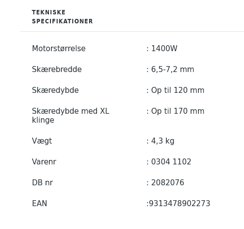

je_ns 10051 26-07-2022 14:39 Saven du linket til på youtube er denne her, den koster omkring 10000 kr, men måske man kan leje en ? Link Vi prøver igen, i morgen --
AllanE 2486 2650 26-07-2022 14:59 Saven dér er virkelig god til fuger. Jeg lånte murerens på et tidspunkt. Men den saver ikke dybt nok til at gå hele vejen igennem en mursten. Mvh. AllanE
je_ns 10051 26-07-2022 16:56 Den skulle kunne skære op til 120mm i dybden, og 170mm med xl klinge. Vi prøver igen, i morgen --
