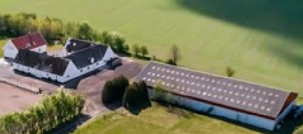

Jeg søger lidt erfaringer fra de af jer der har erfaringer med at arbejde på tag med stiger.
Vi har købt hus med en del bygninger på matriklen, bl.a. ridehus, staldlænger mv.
Der forestår udskiftninger af tagplader, reparation af skotrender, en håndfuld revnede tegl, en rygning der bare er lappet med mørtel (2 meter), udskiftning af sternbrædder og murerarbejde på skorsten.
Jeg er ikke specielt glad for højder, så jeg har kigget på at leje en lift. Kan nok ikke slippe afsted med en trailerlift, så der er behov for en bomlift. Med levering og en dags leje lander det i 5-6.000 kr. incl. moms. To dags leje 8-9.000 kr. Kan jeg nøjes med en trailerlift er det ca. 3.000 kr./dag
Med næsten 10 meter op til rygningen på nogle af bygningerne har jeg hurtigt afskrevet en stigeløsning, men nok mest fordi jeg troede det var billigere med liftleje end det har vist sig at være.
Med tanke om at der igen kommer vedligehold omkring tag og rygninger, overvejer jeg at investere i en stigeløsning, der gør mig uafhængig af at skulle leje en lift når der skal udføres småreparationer.
Er det overhovedet realistisk at købe et sikkert setup til at kunne begå sig på ridehusetag (kræver vel en 18-20 meter tagstige) eller relativt store taghældninger for 8.000-10.000 kr. eller skal jeg bare leje en lift?
