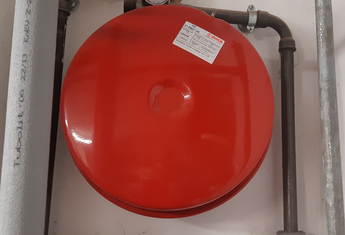

Vi har denne ekspensionbeholder, som hænger på væggen under loftet. Den er mistænkt for defekt, men hvordan tjekker jeg den? Jeg har læst at, at for at tjekke trykket, skal den være tømt, men den hænger jo på væggen og tilgangen er foroven og der er ingen studs i bunden.
Er jeg nødt til at pille den ned for at tømme og tjekke??

Nej du behøver ikke at tage den ned og tømme den, du skal blot have trykket taget af anlægget. Så tjekker du fortryk på beholder på den lille ventil som sidder "klokken 1"
Trykket skal så være ca. 0,5 - 0,75 bar.
Hvis dit anlæg kan fyldes op til passende tryk på 10 - 15 sekunder så er det sikkert beholder der er defekt.
Hvis påfyldning fra nul stiger ret hurtig til 0,5 - 0,75 bar for derefter at stige langsom til fuld tryk ( 1,5 bar ) så er beholder ok.
Ok, jeg prøver,
tænkte bare at menbranen står på højkant, og derfor vil den ene side være fyldt med vand og derfor genere trykmålingen.

Er der tryk i luftsiden på beholder vil dette presse vandet ud.
Er der ingen tryk vil hele beholderen være fyldt med vand. Og derved defekt.
Jeg har lige været ude og tjekke. Jeg prøvede at lukke luft ud af luftventilen, men der kom vand ud!
Ergo er beholderen defekt, ikk?

Du kan prøve - mens der ikke er vandtryk på afgangen - om du kan pumpe beholderen op til 0,5 - 0,7 bar. Hvis beholderen kan holde trykket, er den ikke helt defekt.
Med vand ud af luftventilen ville jeg nu erklære den for "død"
Ja, vand ud af luftventilen kan da kun betyde at gummimenbranen er utæt, men som Søren O skriver, så kan den måske fungere hvis man puster den halvt op med luft, -men det forudsætter vel så, at den sidder højest på anlægget og det gør min ikke.
Så jeg kører ud og henter en ny i morgen.

Hvis den skal kunne fungere med utæt membran skal ´den vende med studs nedad, og fortryk skal pumpes i under påfyldning sådan lidt på slump.
Og første gang man tager trykket af anlægget er det forfra.
Så en ny er ikke spildt.
