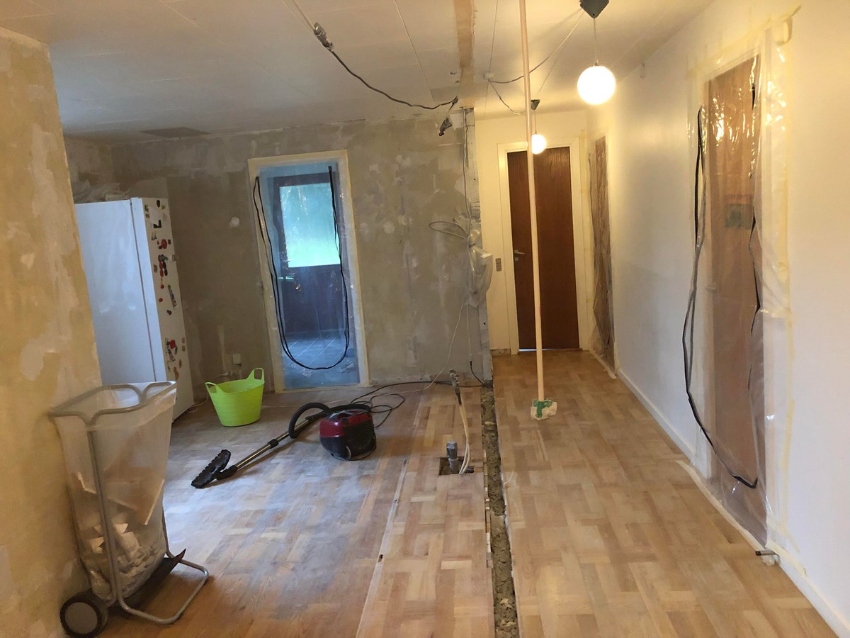

Revne i gulv efter nedtagning af gasbeton væg, hvad skal jeg fylde den med?
Hej, har nedtaget ikke bærende gasbetonvæg iht. nyt køkken/alrum, og tænker lidt over hvad man fylder i den revne der nu er efter gamle væg?
Se foto!
Skal der noget støbebeton i, eller ligger man en rockwool, og lidt klodser og slutter med plade? Der skal nyt flydende gulv ovenover.
Hvad er lettest? For tænker noget beton er lettest, men i tvivl om det vil lade det esksistende gulv arbejde selcom dette "bare" bliver underlag til nyt flyende gulv.
MVH, Klaus

Rillen lappes med krydsfiner ved at skrue en stimmel der stikker halvvejs ud nedenunder begge sider hvorefter mellemrummet fyldes med endnu en strimmel i passende tykkelse.
For at få det 100% i samme niveau kan du spartle med gulvspartel efterfølgende.

Hej, kan man ikke fylde det med stølbebeton istedet for? Vil umiddelbart virke lettere???!
Så får du jo beton ind under eksisterende gulve, som jo er med hulrum under.

 Ja, men tænker at have en smule plade ned og så holde styr på betonnen..........men du må lige forklare mig hvorfor det er en dårlig idé?
Det er en dårlig ide fordi det ser ud ad helvede til med både beton og krydsfiner.
Find en stump passende til det eksisterende parketgulv - eksempelvis hos Genbyg på Amager.
I hulrummet er det en smal sag at monterer aflastning så det nye gulv flugter med det eksisterende.

 Der skal et helt nyt flyende gulv ud over, så det eksisteende bliver bare undergulv........så spørgsmålet er bare om det at fylde beton i revnen er konstruktionsmæssigt en dårlig idé. Synes, det virker lettere at få lige og jævnt end med træ/krydsfiner.
Håber denne uddybning hjælper på forståelsen!?
Det ligner et 70'er hus med strøopbygning på beton med isolering imellem. Der er formentlig ingen isolering under betondækket, eller måske nogle lecanødder, hvis du er heldig.
Hvis du støber hullet til med beton, får du en kedelig kuldebro.
Den rigtige løsning er at smide noget isolering ned og lukke hullet med en pladeløsning, som foreslået tidligere. Forstår ikke hvorfor du mener at det skulle være nemmere med beton, end en pladeløsning. Det er da lige omvendt.
Du kan godt fylde ud med beton, men det er aldrig godt med 2 forskellige materialer. Dit gamle gulv er en smule fjedrende, og det er beton klodsen ikke.
Men det kommer jo an på hvad du mener med " nyt flydende gulv " Hvis det er plader som f,eks. pergogulv, klikgulv eller lignende så kan det godt holde hen over revnen uden at gøre noget.
Hej igen, og tak for svar til alle. Der kommer et nyt køkken ind over 80% af revnen, og samtidig noget LINOLEUMGULV som flydende gulv (MARMOLEUM CLICK 30X30).
Så revnen skal laves da jeg nok ellers får ballade med køkkenfirma og tømre som konen insistere på skal psætte dette :-)
Nå, men bliver en 21mm krydsfiner plade med lægter under på tværs, kan nemmelig høre det nok er det bedste og ellers skal jeg schisme også hente en del beton.
