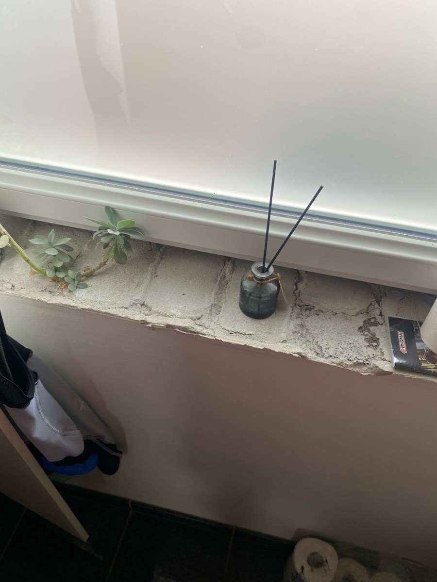

Jeg har en lille opgave jeg er lidt i tvivl om hvordan jeg skal løse.
Jeg har fået nye vinduer i, og i den sammenhæng var vi nød til at tage de gamle vindueskarme ud, som var at mursten.

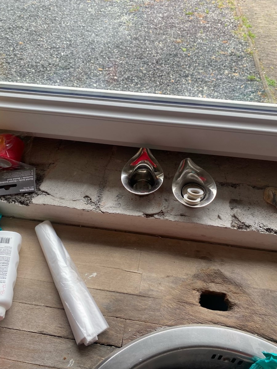

Nu står jeg så med en vindues karm, som er helt krast, desuden, overlader de nye vinduer ikke meget plads til en vinduesplade, så jeg har bestemt mig for at lave karmen i beton og helt glat med væggen.
Mit spørgmål er så nu, hvad skal jeg bruge til at "støbe" op til kanten af vinduet? (KC 50/50/700, tørbeton eller anden færdig lavet) (sand og cement, skal jeg ikke ud i, så færdig produkter :-)  )
og hvad skal jeg "proppe" i under vinduet.(er det nok med isolering, eller skal der skummes til eller fuge masse?)
Og hvordan får jeg en helt skarp kant?
Regner med at pudse op bagefter med en tyndpuds eller en multi 280. og derefter male hvid.
Håber i kan hjælpe og forstår mit problem.

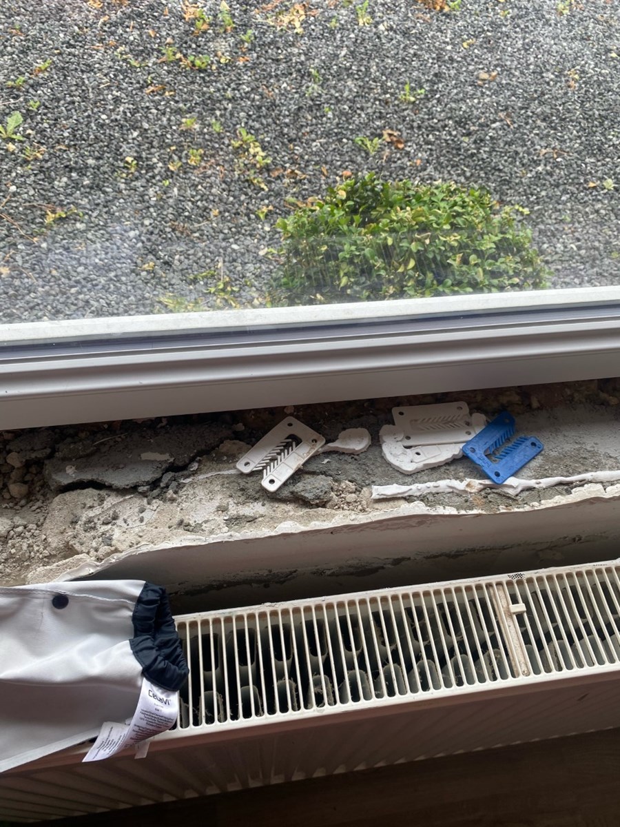

Det er tilsyneladende indvendig. Så du kan bruge en færdig pudsemørtel.
Her et eksempel en der er mange andre LIN
Den skarpe kant opnår du ved at sætte et bræt fast på væggen indvendig. Overkant på bræt lige bestemt som underkant vindue eller en smule lavere, så får vinduet en anelse fald væk fra vindue, hvis der skulle komme til at stå vand der efter blomstervanding ell.lign.
Ind under vindue fyldes med isolering rockwool eller lignende.
Du støvsuger godt og forvander bunden og maser mørtelen godt ned imod bunden. Så fyldes op, og overflade lægges plan med murerske hvilende på bræt og spidsen lige under vindue. Når det har stået 1-2 timer kan du pudse det glat med pudsebræt.
Efter et par timer kan bræt fjernes og evt. kører du lige let på kanten så den bliver lidt rundet. Er der huller ind fra vægsiden pudses de op. Et par dage efter kan der finpudses eller spartles med mellem sandspartel.
