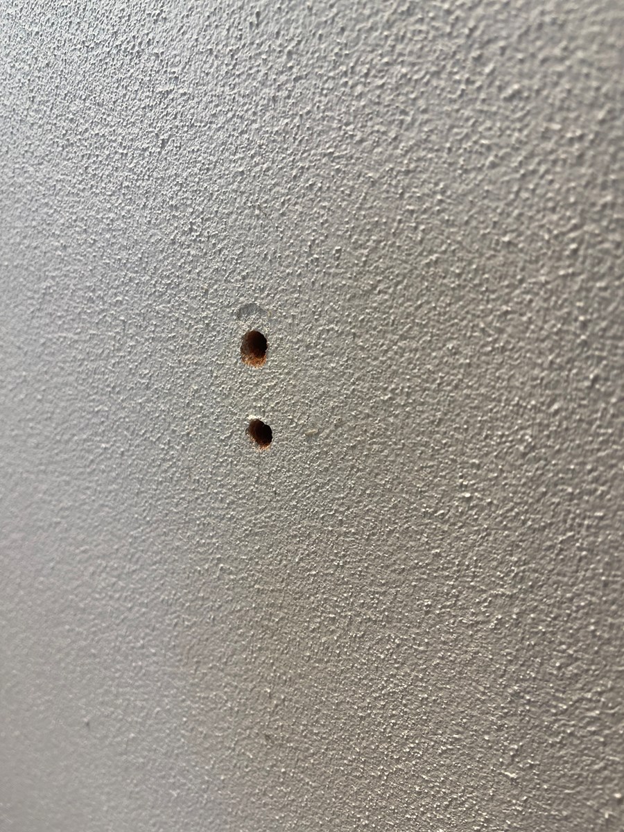

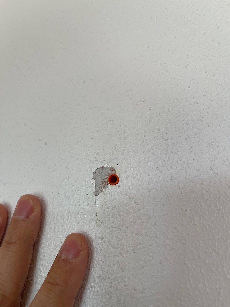

Jeg har overtaget et ældre hus, hvor dele af huset er renoveret.
I forbindelse med ejerskifte skal der selvfølgelig udbedres lidt huller i vægge.
Men hvilken type spartel / teknik skal jeg benytte her?
På forhånd tak :)

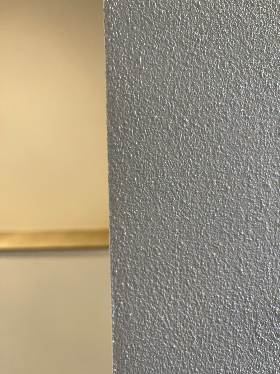

Kan jeg gøre noget for at få en lignende struktur, så det ikke blot bliver en glat spartling?
Jeg har ikke selv prøvet.. Men læste engang om at man kan tage et stykke abesnot, eller modellervoks, som trykkes mod den gamle væg, når dit spartel så har tørret en lille smule op, trykker du modellervoks på, så mønsteret overføres... om det virker, aner jeg ikke🙂
Man kan bruge spartelmasse eller acrylfugemase (overmalbar). Når det er begyndt at stivne, så dupper man forsigtigt med en gammel pensel. Hvis man er heldig ligner det. Jeg har prøvet det - med skiftende held.
