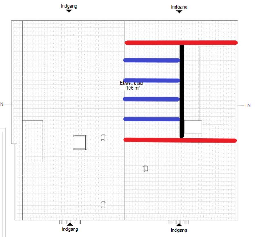

Skal have lavet en Karnap på en eksisterende bygning, hvor der skal laves en udvekslingsbjælke.
Udvekslingen spænder 5 meter. (Sort streg)
Tagets hældning er 45 grader.
Jeg har vurderet, at der ca. skal skæres 4 spær over. (Blå streger)
De eksisterende spær er 3x7". Tænker at de yderste spær (Røde) forstærkes med 45x170.
Hvad ville være passende som dimensioner? havde tænkt en Glc30 bjælke, men er lidt i tvivl ift. dimensioner.
Nogle gode råd? evt. erfaringer.
Mvh
3 x 7 " er ca 75 x 170 mm Så det er den dimension som det oprindelig er beregne med. Så 1 stk 45 x 170 er jo ikke meget forstærkning.
Jeg ville nok forstærke med 45 x 240 på hver side af de yderste spær. Det er belastningen fra 2 spær som lægges oven i det tilbagestående spær.
Så ville jeg bruge 45 x 240 for enden af de overskårne og 45 x 170 op under eller over hvis det passer bedre ved de 2 sidespær
 Så skrues der igennem 45 x240 og ind i kanten af 45 x170 På den måde skal vinkelbeslag ikke holde det hele, og du får stor styrke både til "lodrette" og "vandrette" ( 45 gr. ) kræfter.
