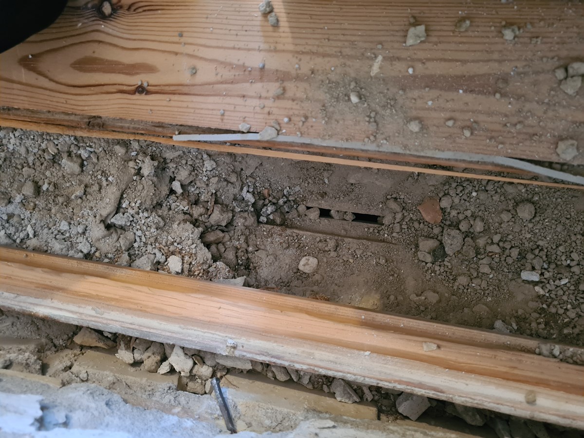

Jeg er i gang med mit eget gør det selv projekt (renovering af hele min nye lejlighed 😜 )
Jeg vil skifte gulvet. Og jeg er begyndt at rykke det gamle op. Det kommer til at tage tid, men jeg bor sammen med min kæreste, så tid har jeg en del af, før lejligheden skal tages i brug.

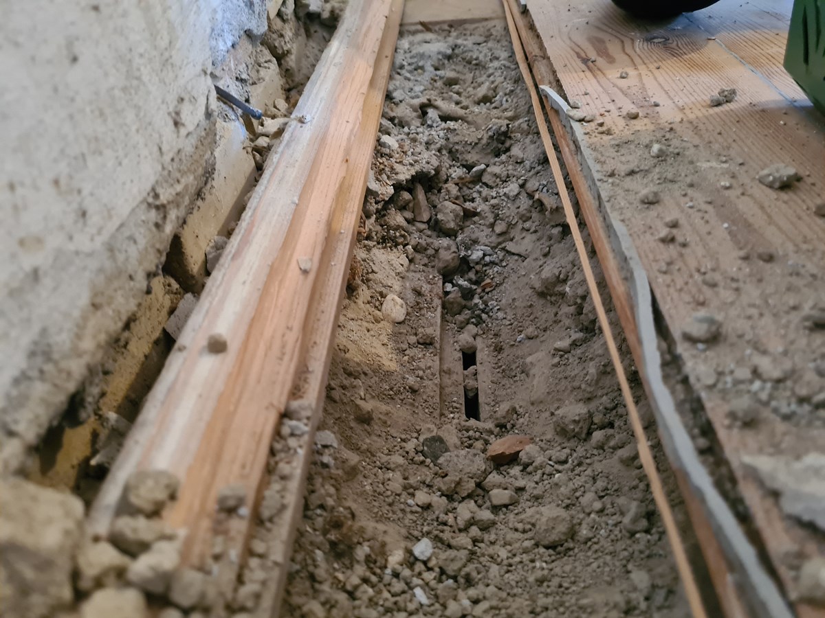

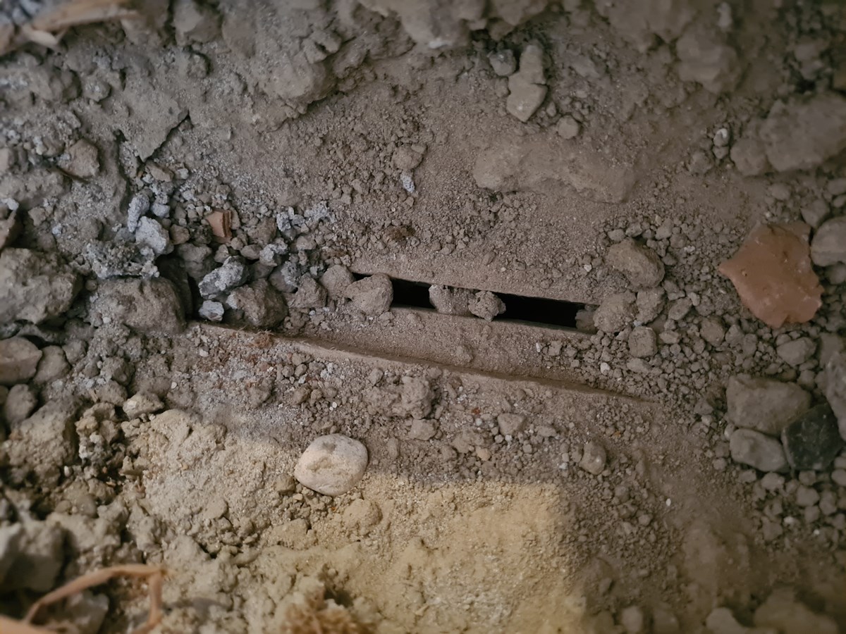

Efter at have hevet de første par brædder op, ser jeg at der er en form for grus/sten (?) under. Der er en del, måske 10 cm. Men under er det som om at der er træ igen, med et mellemrum, hvor grus kan falde igennem.. er det normalt, er der noget jeg skal være opmærksom på, er det spild af tid og kræfter at skovle det op, eller er det klogeste at skifte det ud?
Jeg tænker at grave alt gruset ud, rette strøer op, lægge rockwool i, påsætte et bærende undergulv og så det gulv jeg har planlagt oven på.
