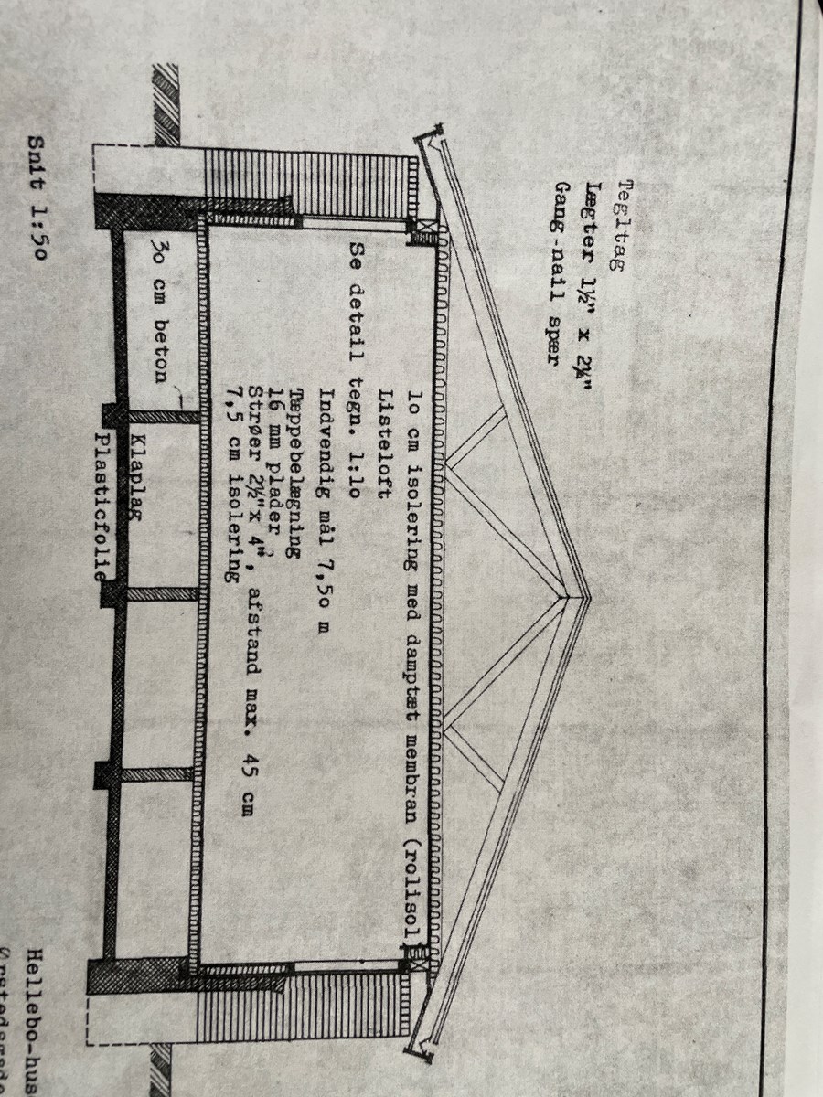

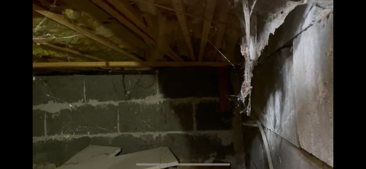

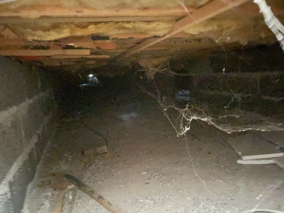

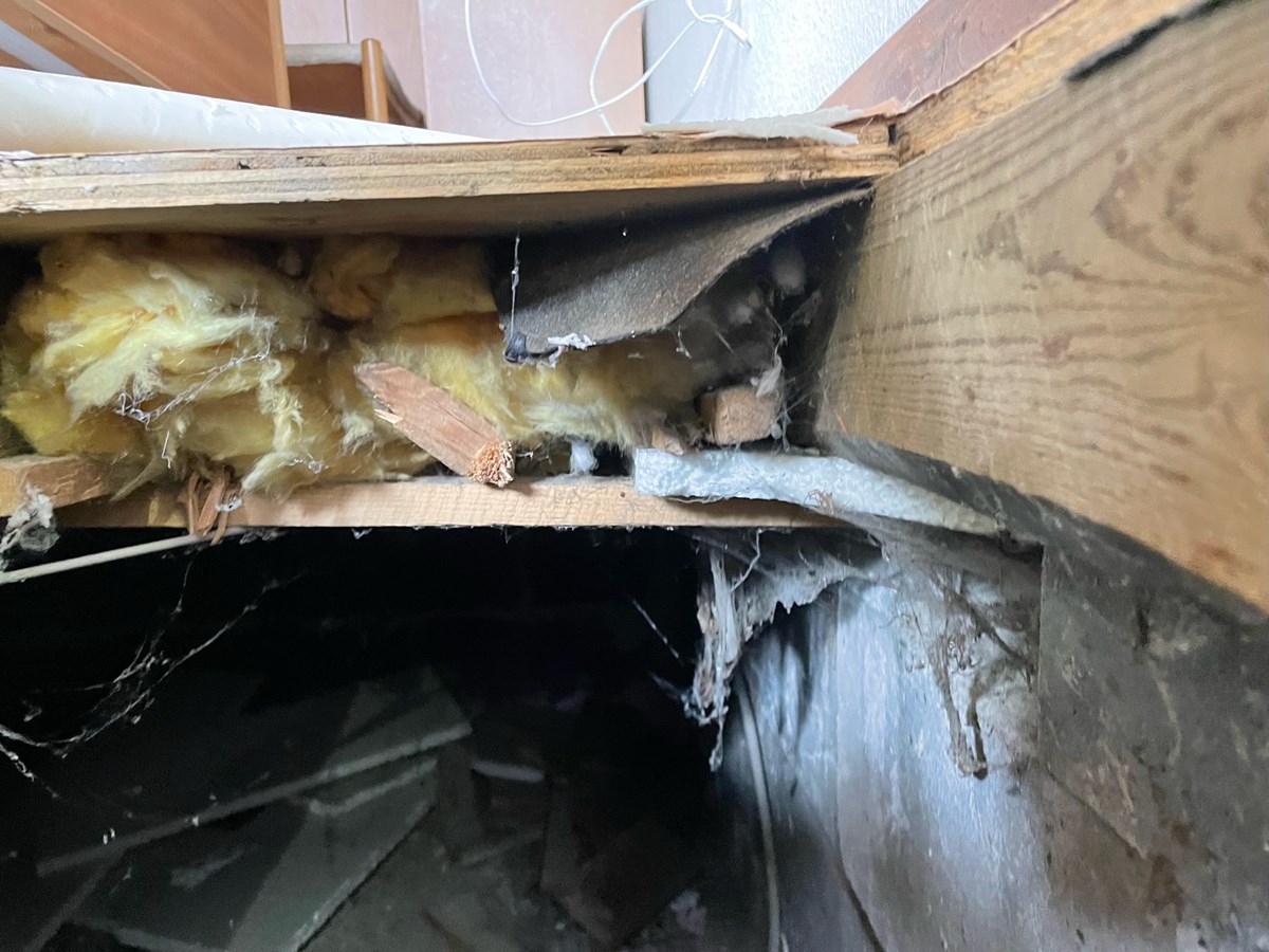

Vi skal igang med at renovere et hus fra 1973 med krybekælder. Der er lidt billeder vedhæftet og en tegning af huset, der illustrerer opbygningen. Den er ca 70 cm høj og rigtig fin (tør, uden skimmel, mange ventilationsriste). Vores plan er at lægge vandbaseret gulvvarme med sporplader oven på det eksisterende spånplader, og derpå et klikgulv i vinyl fra Novego. Vi påtænker at isolere nedefra i krybekælderen under det eksisterende isolationslag med 150 mm flexibatts 34 fra rockwool. Vi er i tvivl om, om der skal dampspærre (eller fugtspærre) et sted? Vi er blevet rådgivet af Stark og er dem vi købte gulv af til ikke at lægge dampspærre. Når vi læser på nettet på div. gør det selv, så ser det næsten ud som om mange ligger det. Vi kan se, der ligger plastikfolie under klaplaget i bunden af kælderen, men vi er i tvivl om, om det udgør radonsikring, dampspærre eller lignende. Vi ved endnu ikke, om der er noget i det eksisterende gulv. Tak for jeres råd.
