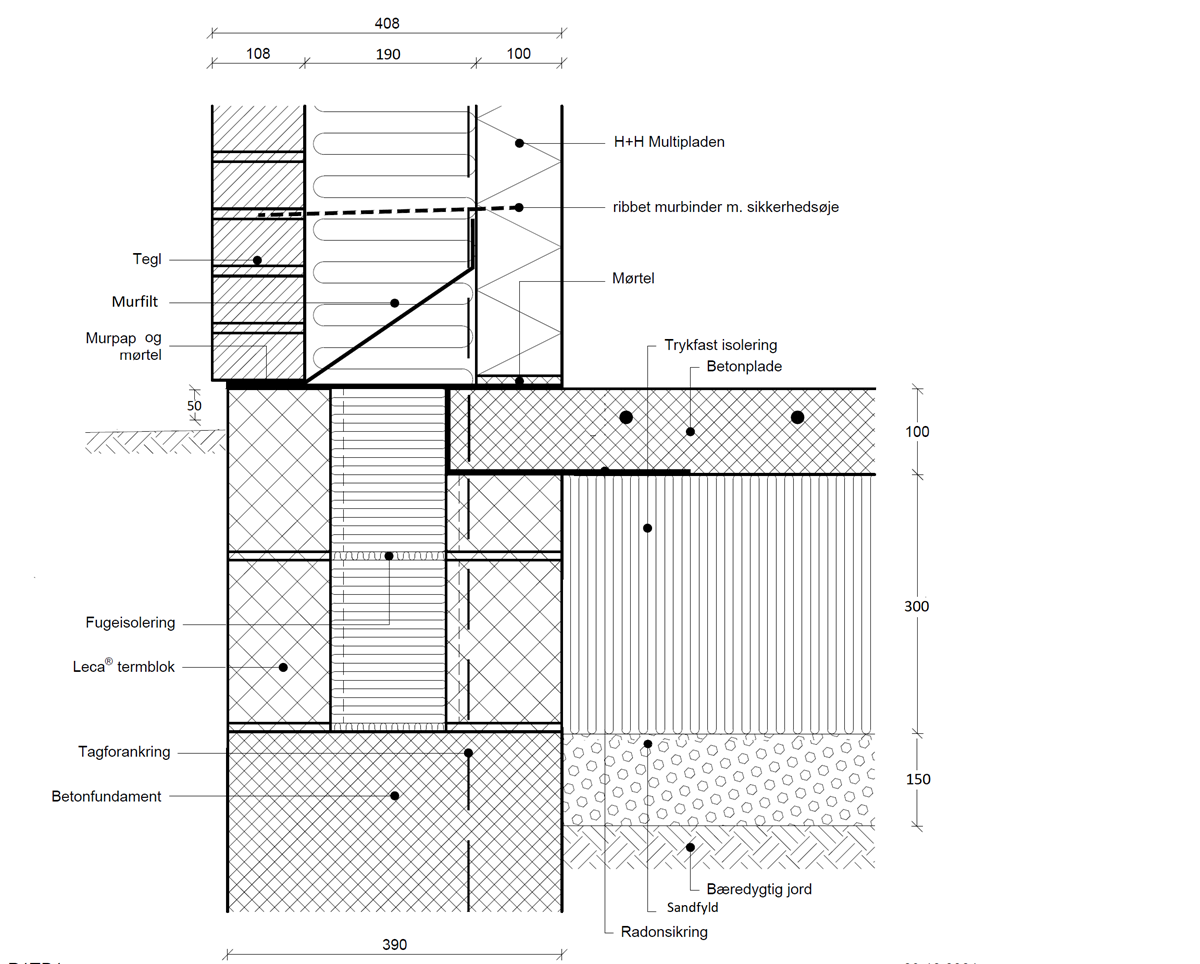

Hej derude,
Grubler lidt over løsningen for vores fundament til en kommende tilbygning. Jeg har forsøgt mig med en paint-redigeret model, hvor betonpladen hviler på sokkel - input udefra. Men er det modellen, såfremt man ønsker det eller skal jeg lave om på sokkelkonstruktionen?
Hvorfor vil du støbe dit gulv ud over leca blokken? Det giver jo noget af en kuldebro dernede. Normalt ville man jo bruge et stykke kantisolering langs randen af gulvet..
Tegningen viser at der faktisk er kantisolering fordi Lecablokken er den ene side af en Leca termoblok. Så isoleringen virker som kantisolering. I øvrigt er det en udmærket sokkel.
Men hvorfor vil du til at skære i alle dine øverste leca-term blokke?
Tak for input. Jeg stiller spørgsmålet fordi der tilsyneladende findes løsninger hvor betonplader henholdsvis hviler på eller støder op til sokkel. Måske det har noget med statikken (bæreevne mv.) - aner det ikke.
Man behøver ikke skære i blokken. I stedet kunne man jo yderst sætte en alm. lecablok på 100mm, smide isolering og støbe over.
Jeg tror stadig ikke jeg kan se hvorfor du ville gøre det, med mindre du skal have kælder, eller have dækket til at spænde mellem fundamenterne..
Løsningen ser umiddelbart også god ud mht. radonsikring
