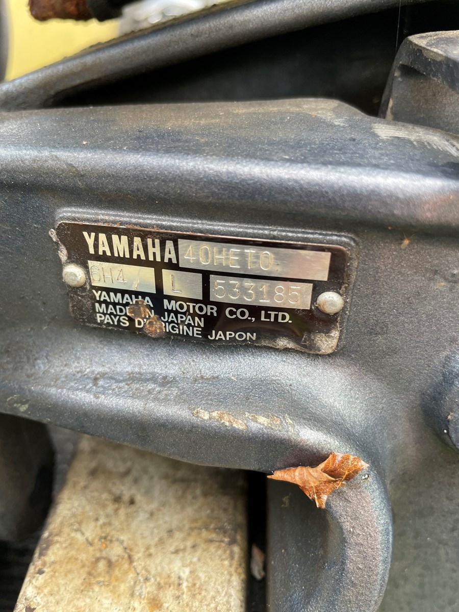

Hvor gammel er motoren, og er det en totakter eller 4 takter.
Alarm er typisk hvis motoren bliver varm, eller ved manglende olie eller lavt olietryk.
Ofte begrænses motorens omdrejningstal ved alarm, for at minimere risiko for havari.
(er det en totakter med selvblanding af totaktsolien, laver den alarm hvis oliestanden er for lav, i beholderen)
Det kan også skyldes fejl på censorerne..

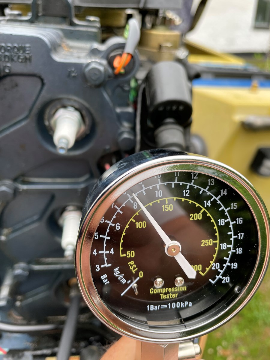

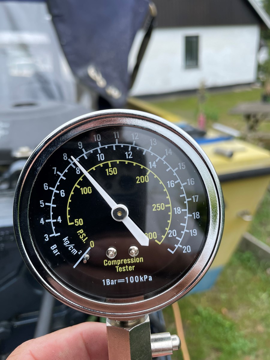

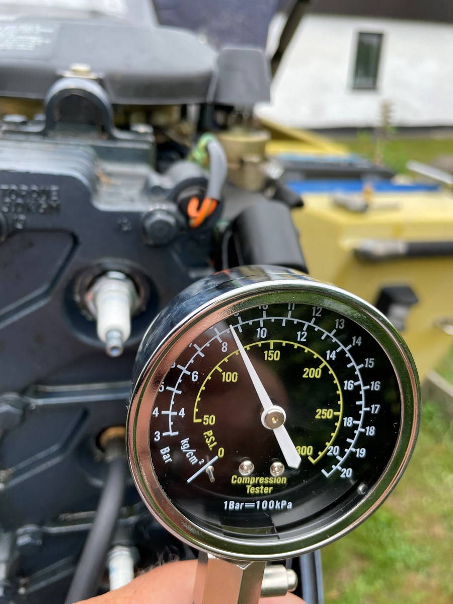

Prøv at lav en kompressions test, eks Biltema har en billig en LINK
Så skulle alle cylindre gerne ligge ret ens..
Super vil smutte op efter en med det samme tak
Der er hvis tryk nok på
Så må det være tændingen der er for svag, hvis det er muligt så prøv at byt tændspolen på cyl. 1 med en af de andre, hvis det er muligt, flytter problemet til den anden cylinder, er det en defekt tændspole.
