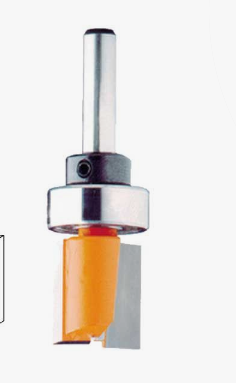

Jeg har et lille problem. Jeg skal have indsat nogle grebsagtige dimser i mine køkkenlåger.
For at få dem sat ind skal jeg have lavet et rundt hul der er 25mm i diameter, og 12mm dybt. Køkkenlågerne er 16mm dybe. Hullerne skal bores indefra og må ikke gå hele vejen igennem.
Jeg har spurgt værkstedslederen på min arbejdsplads, og selv søgt meget på nettet, men jeg kan simpelthen ikke finde et værktøj der kan klare sådan et hul.
Er der nogen her der kan hjælpe med noget værktøj der kan lave hullerne?
Jeg selv regnede med at jeg skulle bruge en fræser, men jeg han ikke finde nogen fræserjern der passer.

Du kan bruge en overfræser og en skabelon med et passende rundt hul, som du køre indeni med et fræsejern med styreleje der sidder for oven på fræseren.
(et forstnerbor, i en søjleboremaskine kunne måske også bruges)

Eller et Ø 25 Forstnerbor, f.eks. fra Harald Nyborg.
Bors spids skal muligvis slibes væk, eller gøres kortere.

Tak for to rigtig gode forslag.
Jeg har nogle gamle låger jeg kan teste på, så jeg tror jeg vil forsøge med forstnerboret først og se om jeg kan få det lige.
