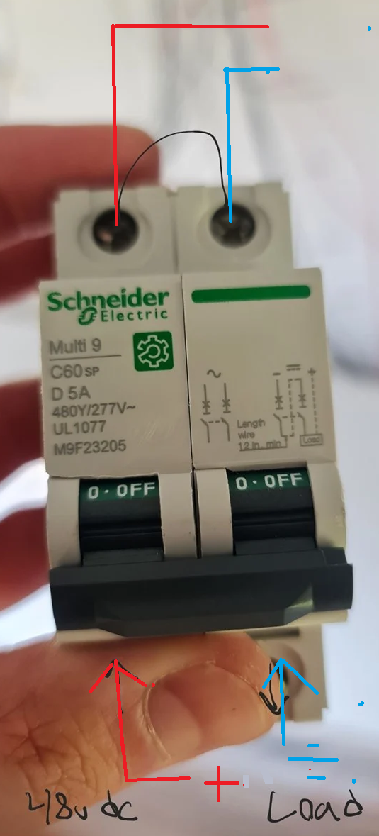

Jeg har et schneider ac/dc kip relæ, jeg skal have monteret. Der går ca 48v dc op i relæ, og skal videre der fra over i en 48v->12v dc/dc konverter. Så bare for kunne afbryde strømmen.
Som jeg lige forstår relæet skal det sættes i serie, og af en årsag er det minus man breaker, og plus skal være seperat? Troede altid det var plus.
Det er muligt jeg tager helt fejl her, der af spørgsmålet :-)
Har vedhæftet et billede af hvordan jeg tænkte det skulle være.
Fortsat god aften
Hilsen Rasmus
7 svar
Dit billede viser ikke et kiprelæ men en automatsikring med en udløsestrøm på 5A udløsekurve D.
Hvis du bare skal bruge automatsikringen som afbryder kobler du + og - til forneden og fører + og - videre foroven.

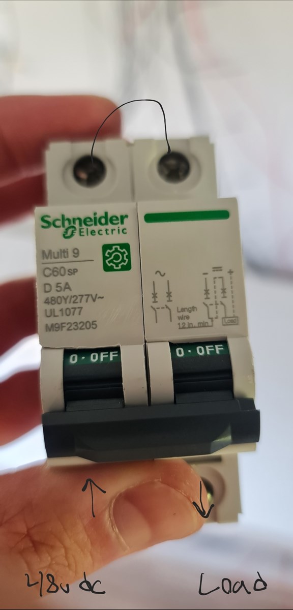

Se billede. De sorte ledninger, du har tegnet, skal ikke bruges.
Det er en automatsikring, du følger bare anvisningen på fronten.
Minus ind i toppen til venstre, en ledning fra bunden i venstre side til toppen i højre og fra bunden i højre side til LOAD minus.
Ja, det er minus der skal sikres, DC strøm går fra minus til plus.

Der sidder en 3a sikring nede ved batteri terminal, dog godt nok på plus siden. Så det er bare en afbryder den har til formål.
Så gør jeg som S. Fabrin skriver
Det er normalt at sikringer til ledninger fra batteriet sidder i + ledningen, fordi minus er forbundet til stel.
JacobJensen skrev: Ja, det er minus der skal sikres, DC strøm går fra minus til plus
Du har ret i den sidste del af sætningen. Men normalt anbringes sikring på plus af de grunde som Fabrin beskriver.
En sikring afbryder strøm kredsen uanset elektroners bevægelses retning.
Så den første del i din sætning er desværre ikke korrekt.
Tak for svarene, hurtig spørgsmål, hvordan kan det så være at schneider viser at det er negativ man breaker når den kobles i serie?
Begge måder er ok.
Hvis du tænker på en bil så er det plus ledning som alle sikringer sidder på.
