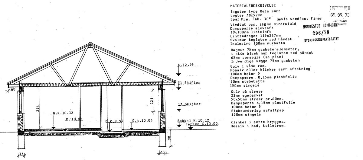

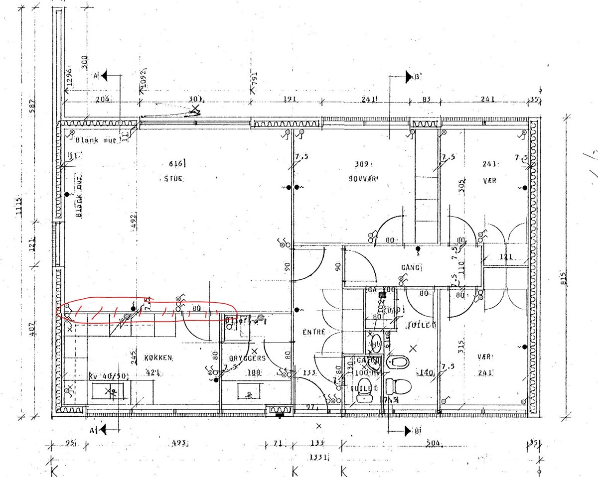

Jeg har en væg i mit et plans hus fra 78, jeg ønsker at fjerne, jeg har talt med nogle håndværkere der alle har sagt at det burde være ok, men vil lige høre her også, inden jeg kaster mig ud i det.
Væggen er 75mm gasbeton og 4.2meter bred.
Har vedhæftet billede af plantegning, samt et af spær.
På forhånd tak!

Såvidt jeg kan se, er væggen markeret medrødt ikke bærende.

Også når den er placeret på tværs af spærene, Fabrin?

 Ja, det mener jeg ud fra den betragtning, at spærene er placeret med spærfoden på ydervæggene og indervæggene efter byggemåden i -78 var at sætte spærene på ydervæggene, og derefter rejse indervæggene.
Tak for svaret, jeg har nu fået afmonteret køkken, og føler når jeg banker på væggen med hånden, at den vibrerer/ryster en del, det må da også betyde der ikke er noget vægt på den.
Hvor i mod hvis jeg banker på en af ydervæggene, føles den noget mere fast i det, hvis det giver mening.
Må ud og anskaffe en grovtandet fuksvans, og så i gang i weekenden :-)
