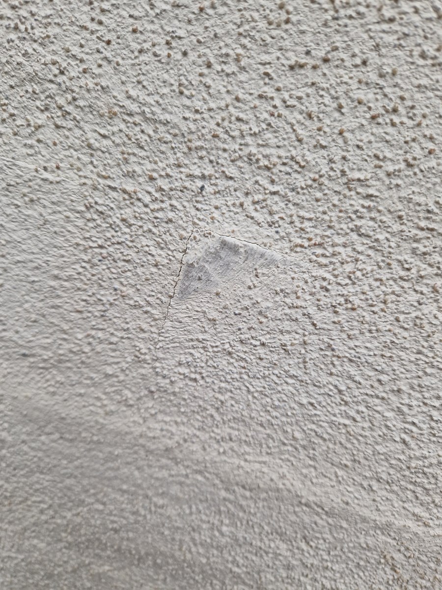

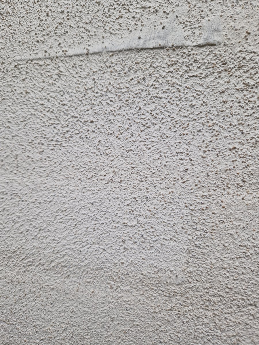

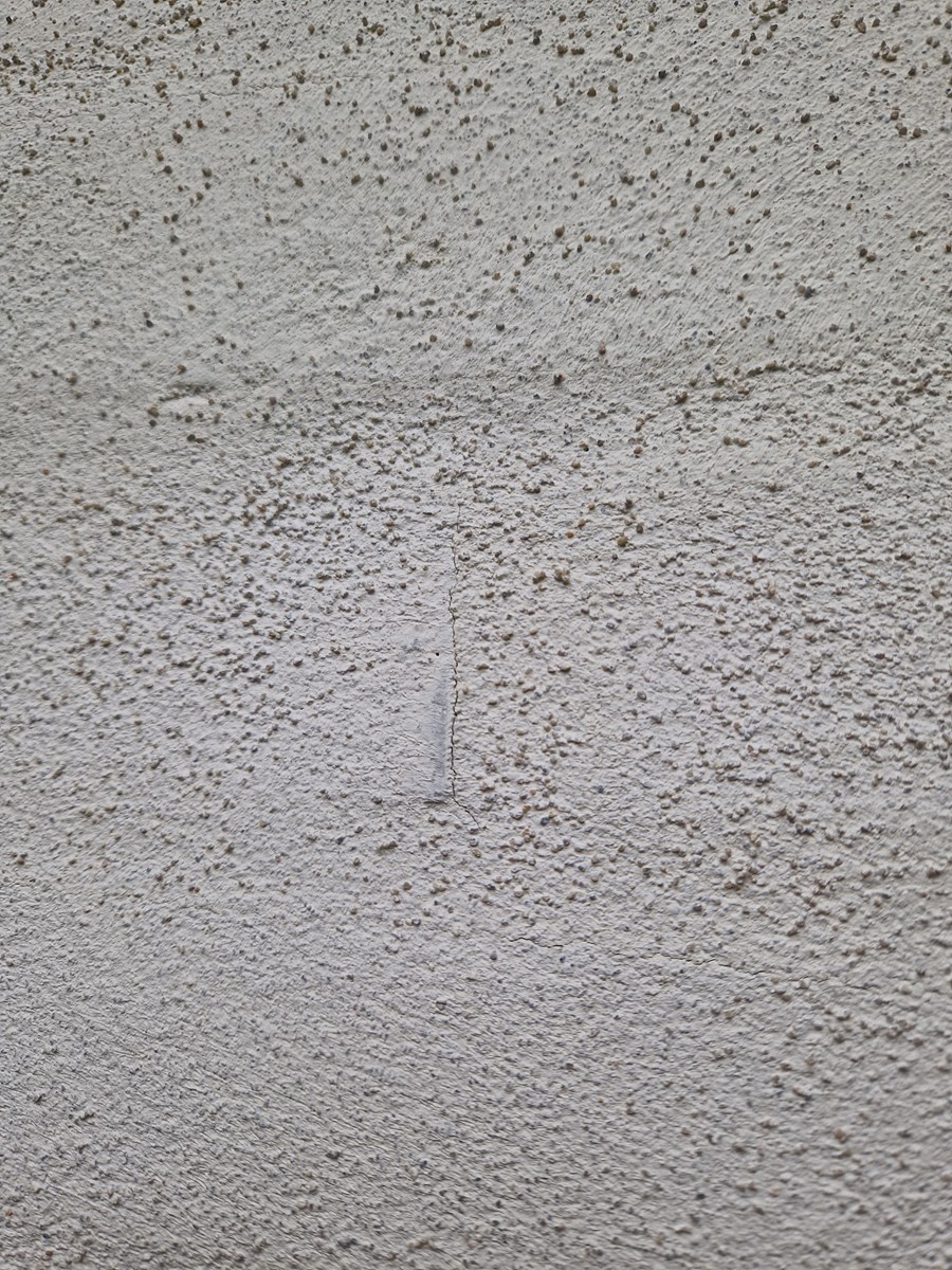

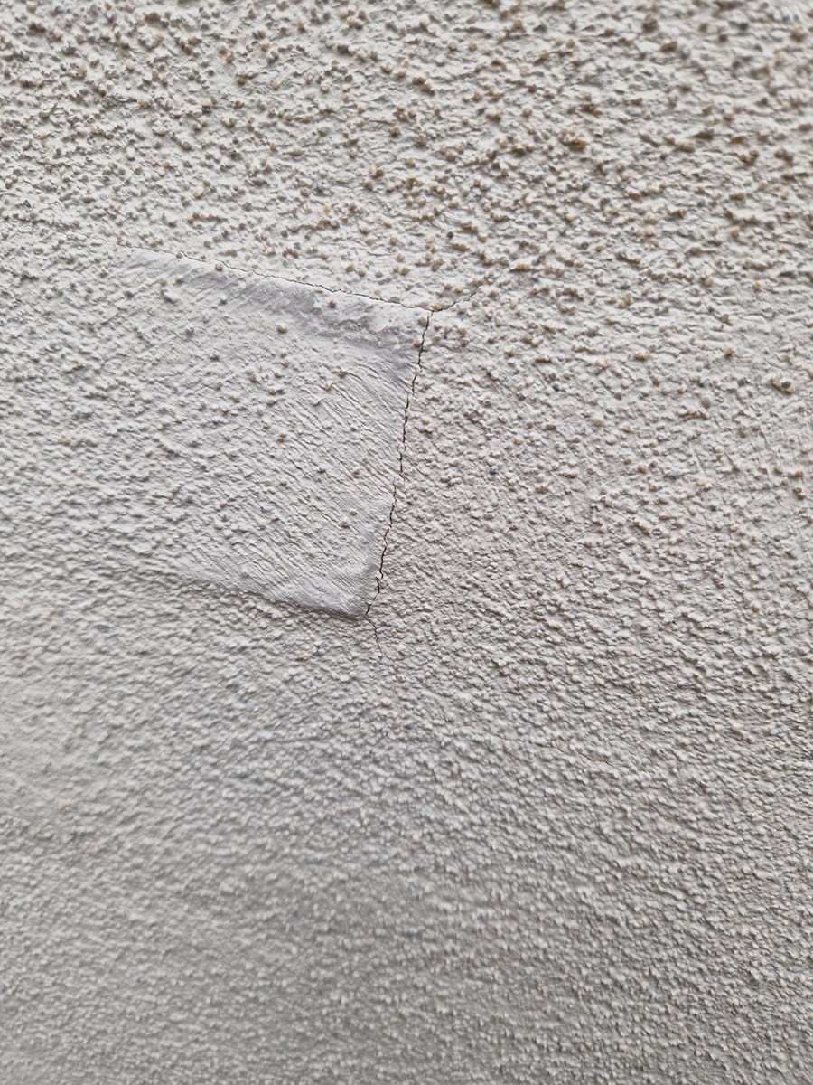

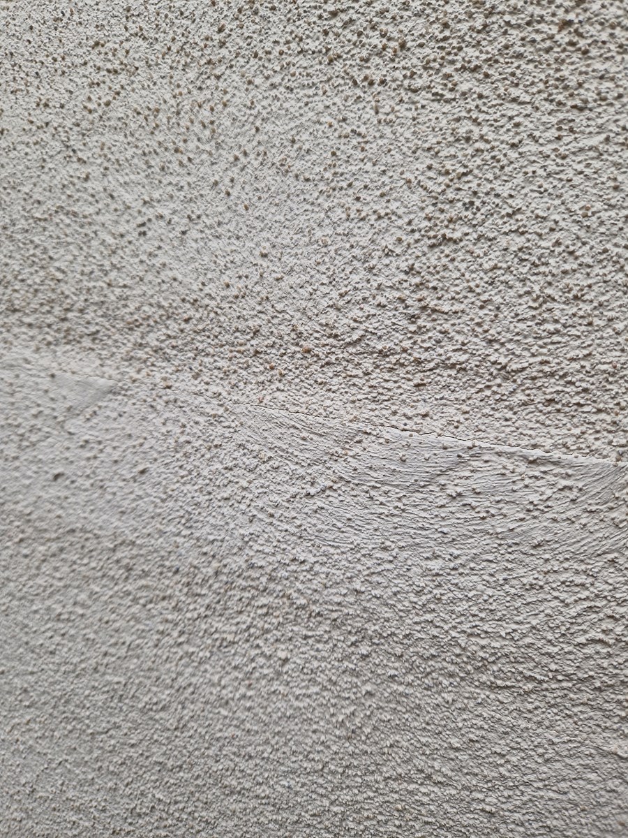

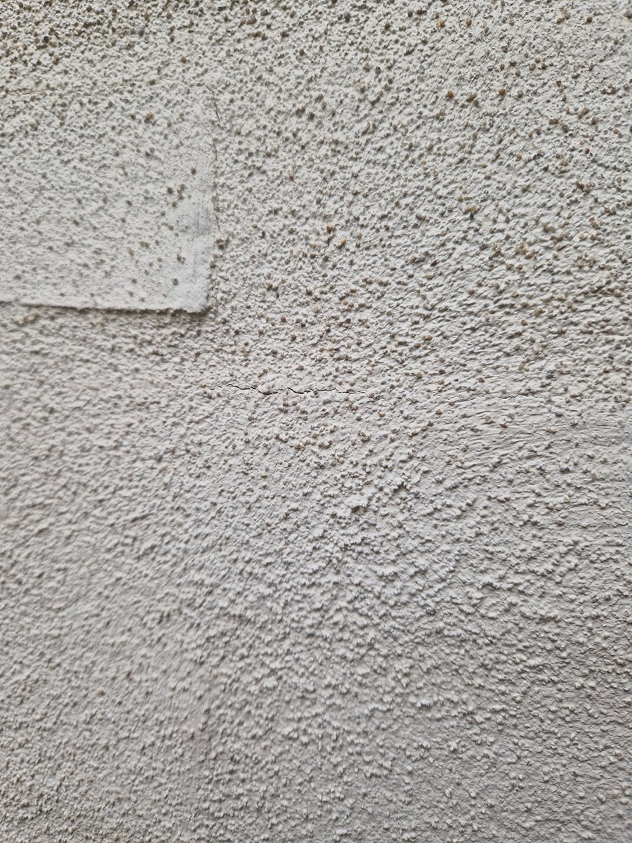

Er gået i gang med at vandskuret vores hus.
Og I forbindelse med det kommer der nogle små revner mellem sten og fugen. (se billeder)
Bruger weber 280 hæftemørtel
1. Har det fået for lidt vand inden jeg begyndte og vandskure?
2. Er fugerne for dybe?
3. Forsvinder det ved at evt. Give det en gang nr. 2?
4. Skal jeg bruge et andet materiale? Eks. Dura puds 710? (gule sten)
Vh Marck
de er kommet af at mørtelen ikke er presset helt i bund , samt at der er filset væk fra kanterne istedet for imod
hæftemørtelen er et udmærket valg
For dybe fuger ja, men  en fuge har jo to kanter og det er ikke let at filse imod begge kanter.
det er bare en træninssag
Bredker har ret: Du filtser med et passende bræt i cirkelbevægelser så forsvinder alle de ujævnheder du har oplevet.
Rantzau skrev den 21-07-2022 21:52:09
 Nu har det ikke noget at gøre med ujævnheder, men revner.
Har snakket med en rar murer mester som siger at det er uden tvivl, fordi at fugerne er for dybe og det skal vandskrues 2 gange.
Det var hvad jeg mente og har nok forklaret mig klodset. Ved at være omhyggelig med at vandskure første gang, fyldes alle fuger og sprækker.
Anden gang du behandler som mureren foreslår, skal du være omhyggelig med at bevæge pudsebrættet/svampen i alle retninger, så alle sprækker fyldes.
Pudsen må gerne være tyndere end første gang for ikke at pudsen bliver så tyk at konturerne at stenene forsvinder.
