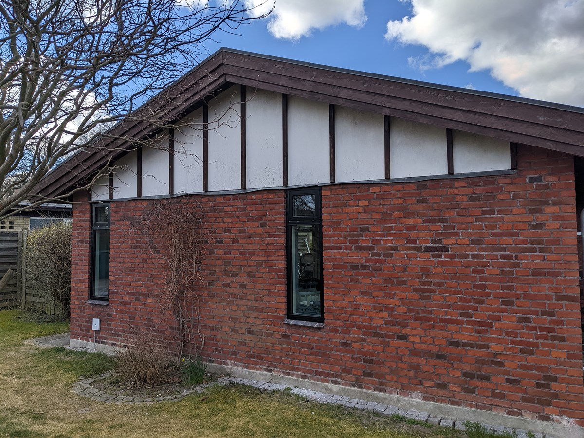

Vores nye hus har en gavlstil der ikke liiiiiige er vores, så for at gøre det simpelt har vi overvejet at male det sort (de nye vinduer er sorte og vi vil også male det resterende udendørs træ i sort).
Men hvilken maling skal man bruge på sådan en type plade her? Jeg går ikke ud fra at det er nok blot at vaske af og så male med helt norma udendørs maling?
Det ligner eternit plade. Så jeg ville male med eternit maling. Den fåes også i sort.

også kaldet tagmaling
Muren ser ud til at gå langt op, er gavlen fuldmuret, kunne du fjerne hele beklædningen.
Men ellers som de andre anbefaler, brug tagmaling til eternit.
Almindelig dækkende træbeskyttelse kan bruges, men holder ikke så godt (egen erfaring)
