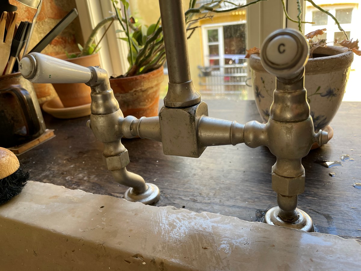

Hej! Jeg har en ældre Samuel Heath vandhane i køkkenet - det lækker fra midten (altså dér hvor tuden kommer ud) og jeg vil derfor gerne skifte o-ring i den overgang, men er der nogen der ved hvordan jeg kommer ind til den pakning?
Vh
Prøv om der er en mulighed for at dreje omløberen, hvor svingtuden begynder, af. Sæt en klud om omløberen så tangen ikke ridser. Undersøg dog først om der skulle befinde sig en skrue på bagsiden, inden du går i gang.
Tak - der var lige præcis et meget lille hul bagpå som jeg simpelthen havde overset - tuden kom nemt af og problemet er løst 👌
