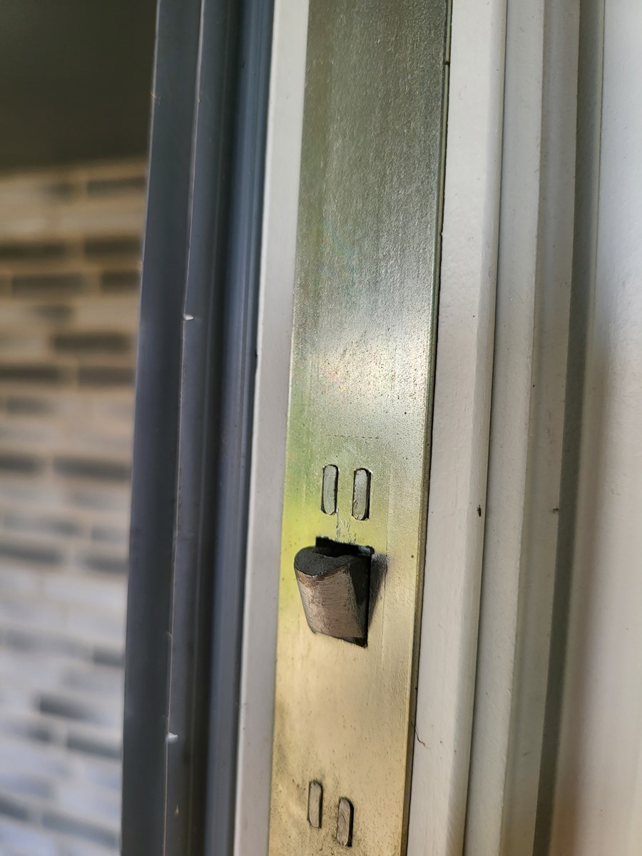

Jeg passer hus,og jeg kan ikke lukke terassedøren. Den øverste af disse (se billede) kan ikke gå ind, så kan ikke dreje håndtaget. Nogen der ved hvad man kan gære? Hvem skal jeg evt ringe til? En låsesmed?

Måske hænger døren lidt, så måske skal den løftes lidt når den skal lukkes.
Kan den ikke bevæge sig når døren er åben eller vil den ikke gå i indgreb når den er lukket?
Hvis det er det første så prøv at smøre palerne med lidt olie og tag lidt hårdere fat i håndtaget.
Hvis den ikke vil gå i indgreb når døren lukkes så prøv at trække hårdt indad mens du drejer dørhåndtaget.
En låsesmed vil sandsynligvis godt kunne få den lukket for dig i dag, men det er en temmelig dyr løsning.
Selvbygger med stort S.
den kan slet ikke bevæge sig, det er som om den bare sidder fast
Vi har haft samme problem hjemme hos os. Det var håndtaget som var vredet i stykker. Vores havde haft udfordringer i noget tid og det endte med at den gik helt i stykker mens at døren var lukket. SÅ skulle den ellers skæres fri med en vinkelsliber og så have en ny stanglås monteret.
Du kan prøve at afmontere stanglåsen og se hvordan den ser ud indeni. Så kan du se hvor problemet er.
