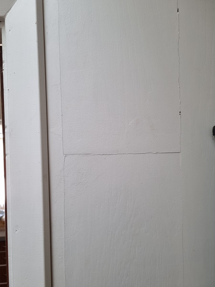

Vi bor i et hus fra 60-erne, og der er finerplader på væggene i gangen. De er efterfølgende spartlet og malet, men efter noget tid (et par år) revner de i samlingerne, se foto.
Hvad kan man gøre ved det?
Sætte fugebånd på som man gør på gipsplader, evt. efter efter først at fræse/slibe en fordybning over samlingerne?

Det sikre og bedste valg er at pille dem ned, og spartle lecamuren op. Hvis den ikke er pudset, skal den lige pudses op først, eller have grovspartel.
Det er også rart at komme af med alle unødvendige lag af gamle materialer på væggen, hvor sølvfisk og andet godt kan leve fint bagved.
Pladerne vil altid arbejde med svingene fugt og temperatur, derfor er det svært at undgå at revnerne opstår.
En spartlet lecavæg behøver ikke andet en et par lag maling.

Mange tak for svar, det er nu gjort og som du siger er det godt at komme af med alle de plader. Dejligt med en pudset mur som vi har spartlet og skal til at male nu.
Helt rigtig løsning!
