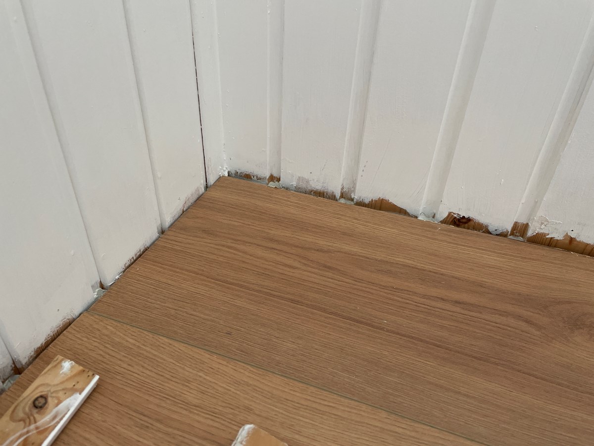

Har netop lagt klikgulv i to rum i et gammelt sommerhus, jeg har overtaget. Det er mit første større gør det selv-projekt, og det gik egentlig fint. Men sidste bræt i begge værelser ligger ikke helt plant. Det bøjer ligesom lidt opad, som bevirker at det bliver mast lidt ned, når man går på det. Jeg kan ikke klikke det mere sammen, end det er.
Mit problem kommer når nu der skal fodlister på. Så vil gulvet knirke lidt mod trælisten.
Hvad pokker gør jeg?
Overvejer om stearinvoks under liste kan hjælpe noget. Ikke optimalt, men har ikke bedre ideer.

Så er listerne sat på. Alle med malertape under. Med det knirker desværre rigtig meget, når jeg træder flere steder langs væggen og i hjørnerne.
Det er et par millimeters spil, hvor gulvet kan trykkes ned under listen, når man lægger vægt på det.
Nogle forslag?🤔
hvis det knirker er der lavet fejl et sted
enten er undergulvet ikke jævnt , eller der er et sted der ikke er luft til væg
nok mest sandsynligt det sidste
det med malertapen fortryder du , den hjælper intet og bliver synligt på et tidspunkt
Knirkeriet på gulvet forsvinder ikke med tiden - det bliver værre.
Du bliver nødt til at tage det yderste bræt op og kontrollerer underlaget. Desuden ser det ud til - efter billedet at dømme - at afstanden mod væg er for lille. Med en konstruktion som din - både trægulv og træpaneler, bør du have en afstand på mindst 15mm som dækkes af fodpanelet.
Husk at også din panelvæg i det daglige kan give sig en smule.

 når det er laminatgulv er det nok med 6 mm luft
de 15 mm bruges på parket og masive gulve der er mere end 12 mm tykke
Det er jeg klar over Bredker, men med en panelvæg i træ vil jeg stadig anbefale 15mm som let dækkes af et standard fodpanel.
