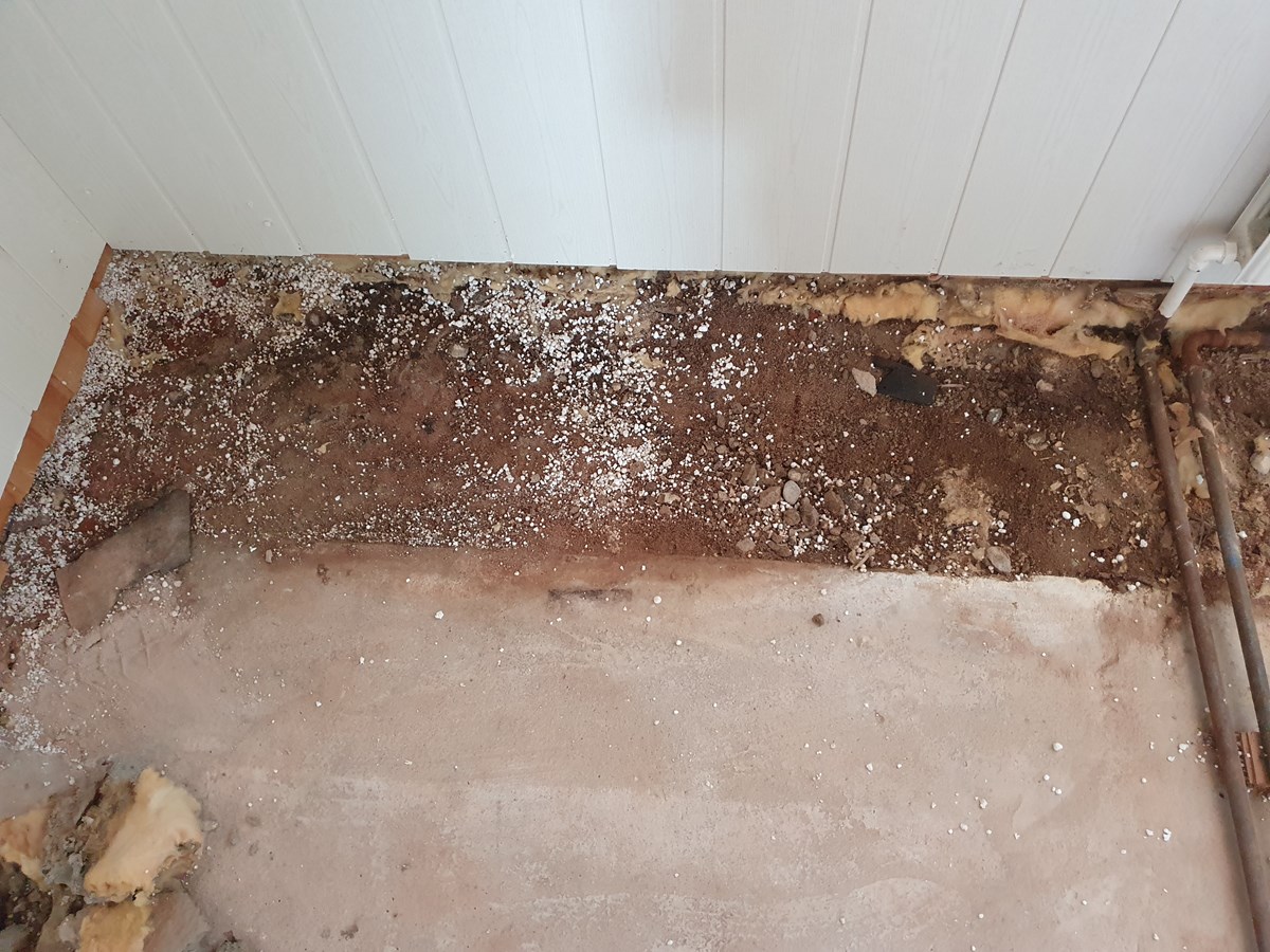

Hej jeg har fjernet nogle spånplader fra et gulv da de var for skæve at ligge nyt gulv på  da jeg fjernet isolering så jeg at den siste halve meter ud mod ydrer vægen var rent jord resten er min.15cm betongulv.
Noget af jorden er fugtig (det var også tydligt på de strøger spånplader lå på) skal det graves ud og så beton på eller kan jeg ligge et dampspærre på og så isoler?
Tn
Der skal graver ud. Dampspærre/plastik på det underlag du viser vil med stor sandsynlighed danne kondens og så er du lige vidt.
Hmm jeg ville grave,  45 cm ud
ligge 2 gange 150mm flamingo, dampspærre, jern og kant flamingo derefer støbe
hvis det kan lad sig gøre
