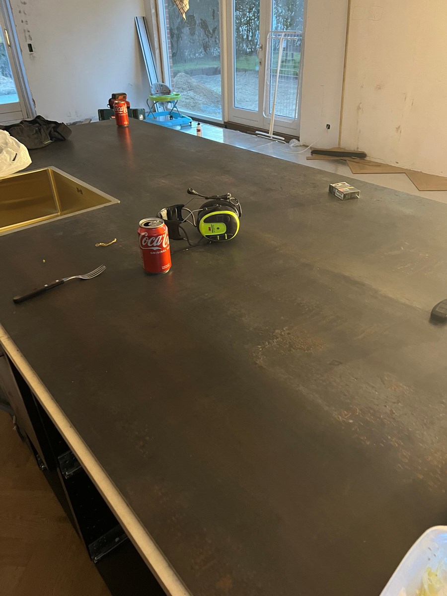

Jeg er igang med den store renovering af hus og er pt igang med nyt køkken fra Ikea.
Jeg har en kogeø, ca. 163 bred, og ca. 260 lang.

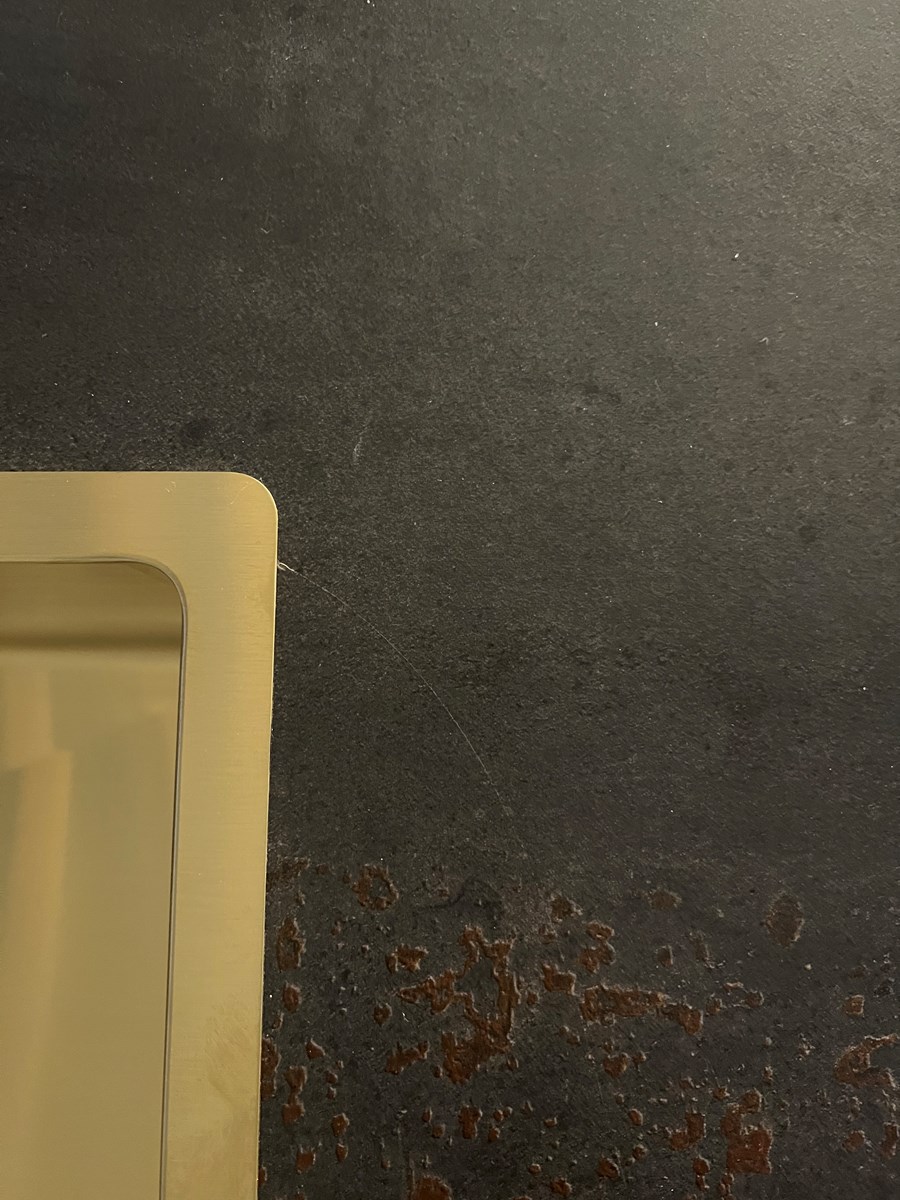

Jeg har købt en gulvflise ved fliselageret, som næsten er samme mål. (Se billede)
Kort info om problemet:
- vi har skåret i krydsfinerpladen. Altså ud til vask, kogeplade med emhætte og til et stik (en der popper op fra bordpladen.
- herefter har vi smurt bordpladen med meget trælim og ligeledes smurt flisen ind i det.
- derefter har vi taget pladen og rutsjet på krydsfinerpladen. Rutsjen den fra side til side for at slå små luftbobler ned.
- vi har markeret op til at skulle skære til vask og skærer med et diamantklinge.
SÅ sker dette:

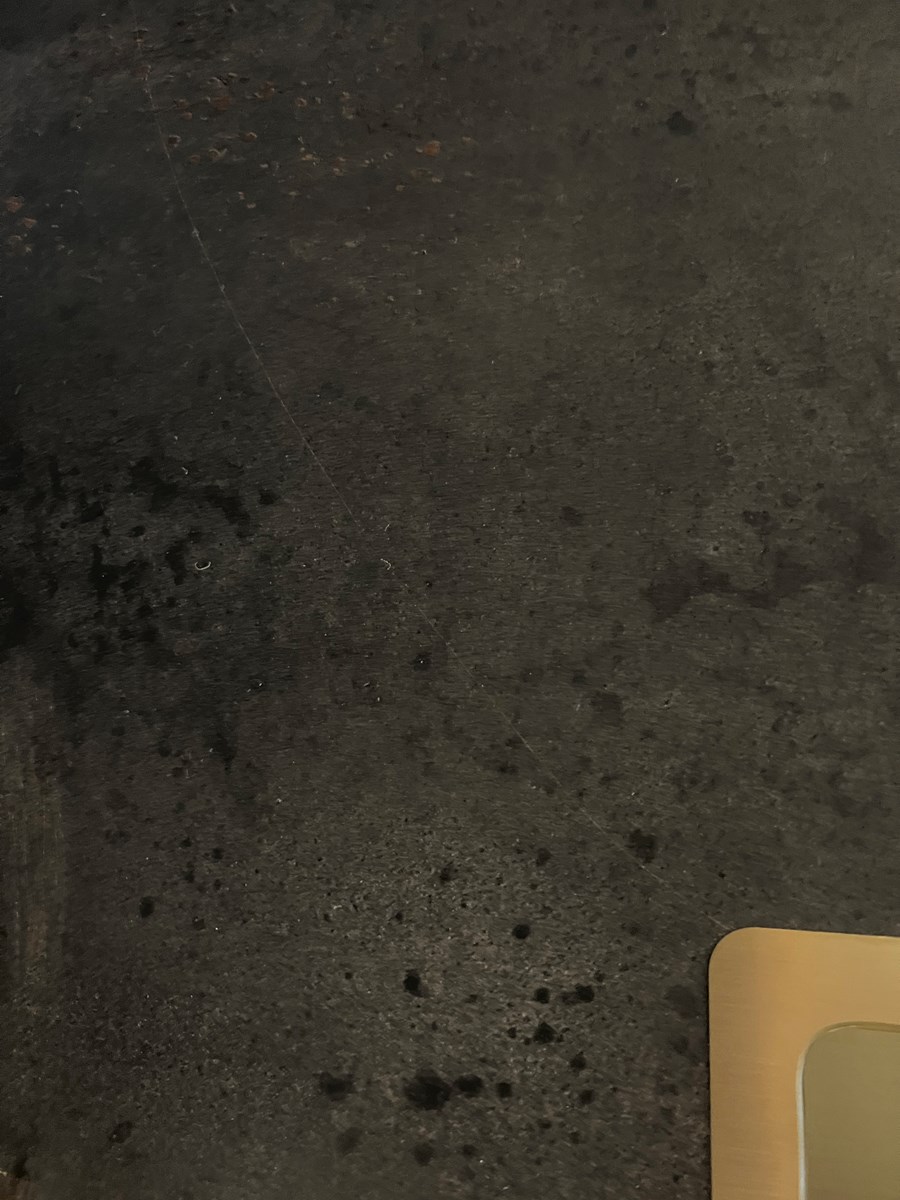

- der kommer små hak i flisen langs det skåret sted. (Kan dog dækkes af vasken. Men hvorfor det? Vi har købt en klinge som hedder: 125x22,23mm naturstien fra craft Omat. (Se billede)
- flisen har lavet en tynd lang revne 2 steder, hvorfor?
Alle råd er meget velkommen. Håber nogle har prøvet det før og kan give råd og vejledning.
Nu hvor skaden er sket, og hvis vi ønsker at beholde bordpladen alligevel, med rids. Er der så nogle der ved hvordan man kan sikre sig at revner ikke bliver større og evt hvordan man kan lukke dem til? (Farve og fylde)
Venligst en meget presset kvinde! 😂💪🏻
Har du prøvet at skære fliserne med bagsiden op ?
bh
Det er en stor flise, så det er desværre ikke muligt :/
Flisen skal lægges i fleksibel fliselim, og ikke trælim.
Fliselim sørger for korrekt trykfordeling og udfyldning under flisen, således at revner som disse undgås.
Endelig bør man ikke bruge en træplade under så stor en flise, da de to arbejder forskelligt med skiftende fugt/temperatur forhold.
Som underlag bør i stedet anvendes en tyk cement spånplade, eller fibergips.
Det er den underliggende plade som er den bærende, og som skal kunne optage vægten fra flisen, samtidigt med at være stiv nok til ikke at kunne nedbøje nævneværdigt, da dette medfører at flisen over knækker.
Derfor skal pladen være mindst 22mm tyk, ved en understøtning svarende til cc60cm.
Præcist som var det en gulvkonstruktionen man ville konstruere.

A) Hvorfor er pladen revnet ?
Efter billeder ser det ud til at pladen er revnet i hjørnet fra køkkenvask udskæring. Jeg formoder ud fra det at i har skåret et firkantet hul med diamant skiven dvs et hul der afsluttes i 4 rette vinkler.
Hvis i skærer ud således vil alle spændinger fra pladen og din efterfølgende behandling samles i hjørne samlingen og der er fare for revner som du ser ved dig.
Hvis i på et tidspunkt laver pladen om bør i starte med at bore et hul i alle 4 hjørner (Radius så stor som muligt for at gøre kraften så små som mulig). Herefter skærer i med vinkelsliber mellem huller.
B) Kan revner stoppes eller vil revner løbe videre ?
Revner risikerer at ville løbe videre. I kan forhindre revnen i at løbe ved at bore et lille hul (1-2 mm) i enden af revnen men så står i både med revne og hul så det er sikkert ikke en løsning der virker i praksis.
C: Kan vi reparerer revner ?
Revnen er så tynd at du ikke i praksis kan få noget lim eller tilsvarende ned i revnen. Du kunne prøve at om revnen kunne forsegles lidt ved at varme noget bivoks op over revnen os se om noget vil trænge lidt ind. Prøv i så tilfælde først på en stump løsflise for a se om du kan få bivoksen væk fra selve pladen uden spor.
Bivoks kan du købe fra din lokale biavler.
Jeg vil dog tro at revnerne er så hårdfine at pladen er "stort set" vandtæt og nok i praksis vil holde de næste 10 år.
Jeg mener ikke at du i praksis vil kunne reparere pladen for denne skade. Hvis i visuelt kan leve med skaden ville jeg beholde bordpladen som den er ud fra det at det alligevel er helt forfra med pladen. Om 10 år når i er ved at være trætte af pladen af andre årsager kan i skifte med en ny plade med det look der til sin tid er på mode.
Medmindre i bygger en masse ovenpå der vil gøre pladen meget svært at skifte efterfølgende kan i ligesåg odt skifte om 10 år fremfor nu.
Prøv i øvrigt lige at tegne ridsen op med en sort sprittusch, før flisen forsegles med voks.
