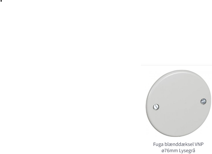

Der sidder en forfradåse ca 15 cm over gulv med et blænddæksel. Kablet til elradiator har været (nu fjernet af mig) ført ind via et hul i væggen under dåsen. Fra dåsen er der i øvrigt hentet strøm til garage/brændeskur.
Jeg vil have lavet en regulær installation med et udtag til elradiatoren. Skal jeg forvente installatøren vil udskifte dåsen i væggen?
Jeg kan alt - når det lykkes.
Du skal da blot indsætte et udtag med aflastning i dåsen i stedet for blinddækslet. Du bruger bare eksisterende installation i dåsen.

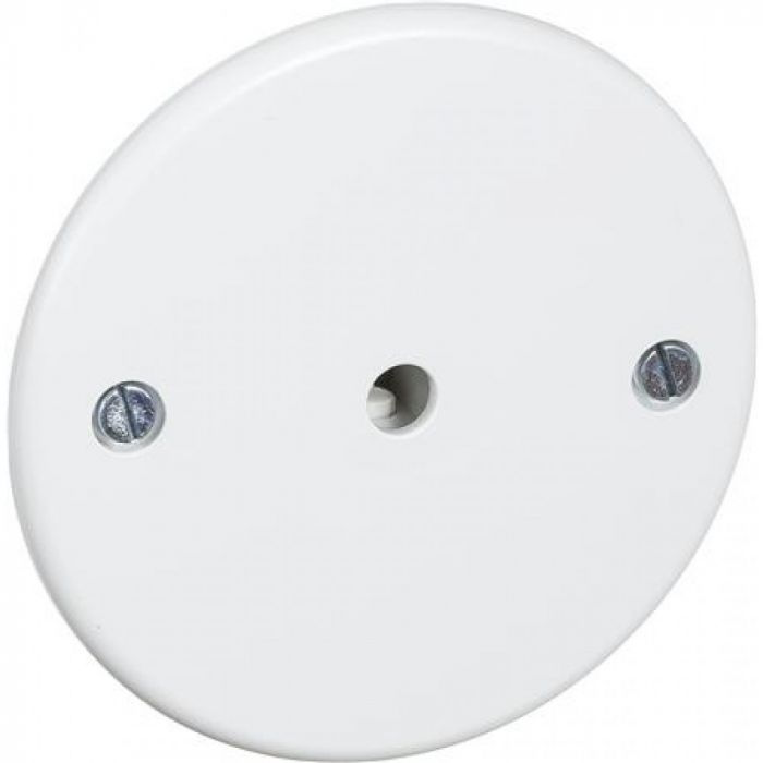

 Sådan en?
Ledningshullet er kun 7 mm. Må det laves større, eller passer det til kabel til en elradiator til 7 kvm ( ~ 1 kW)?
Ja nemlig, 7mm svarer til en almindelig tilledning på en elradiator.
