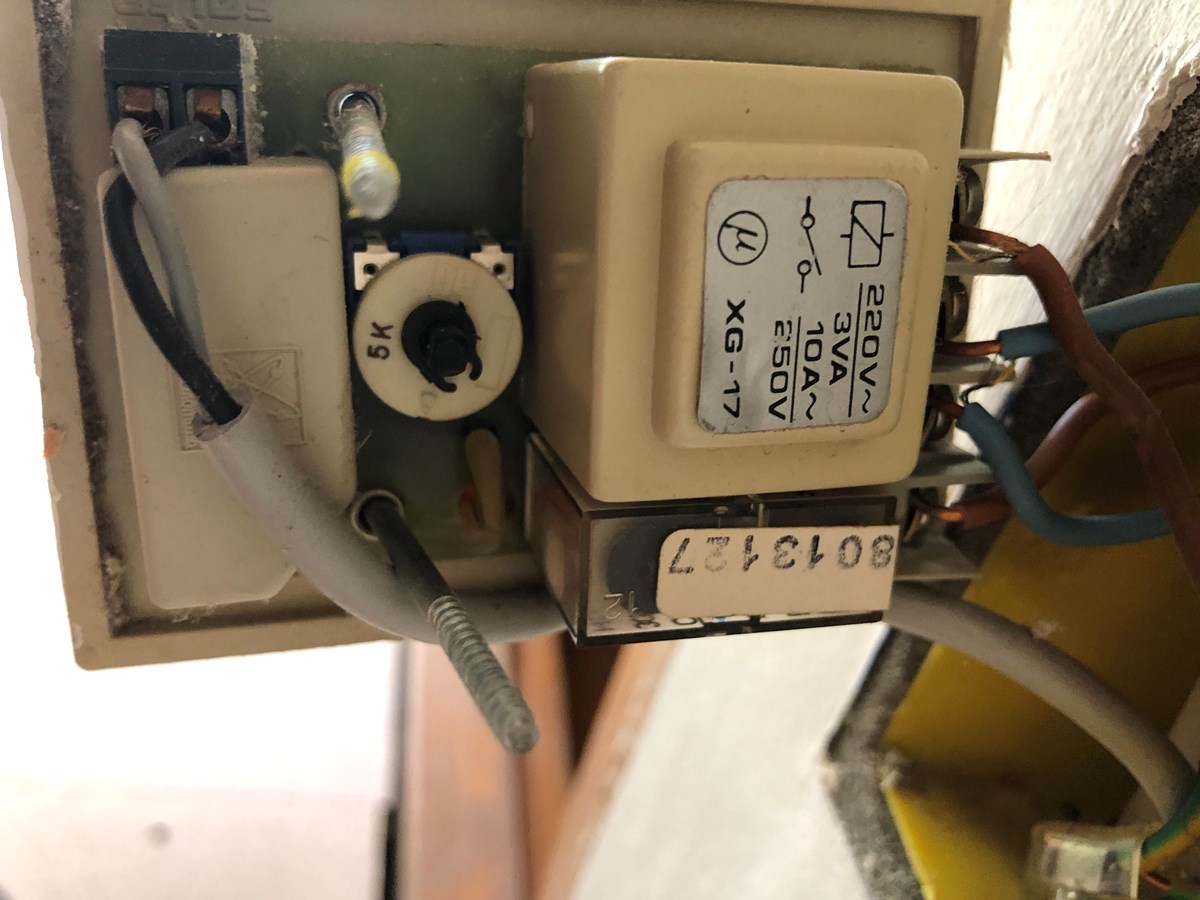

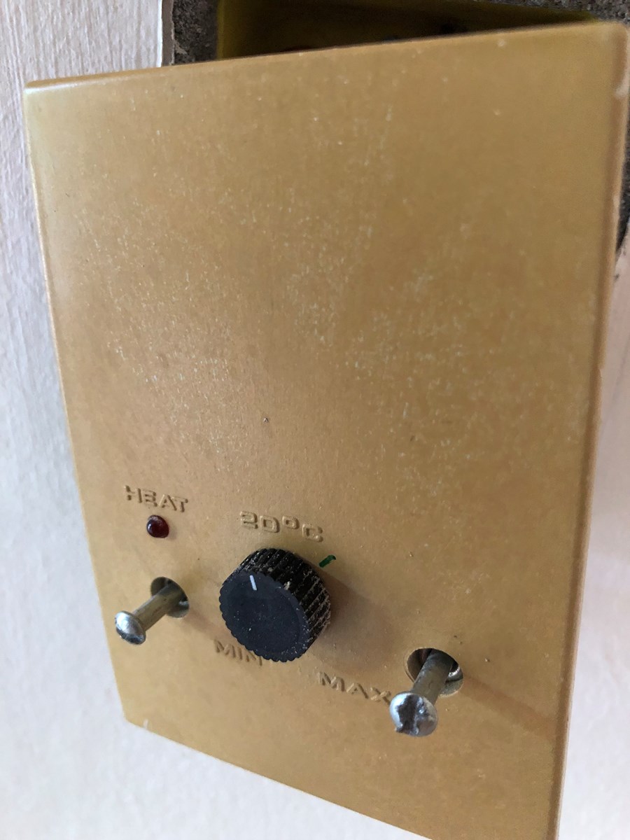

Ny termostat til el-gulvvarme (XG-17) AndersBB 2 17-07-2022 11:36 Jeg har en gammel el-gulvvarme termostat som fungerer fint, men ser lidt bedaget ud. Den er fra start firserne, der er ikke nogle varemærker på fronten, men i indmaden står XG-17.Kan den erstattes af noget nyere (DeviReg?) ?Hilsen Anders 1 svar Følg tråden Annonce Annonce Annonce
S. Fabrin 19648 4400 17-07-2022 23:03 DeVi reg vil være et udmærket forslag. Du skal lige måle om føleren har samme modstand som den ny termostat. Ca. 15000 ohm NTC type.Devireg termostat fase
